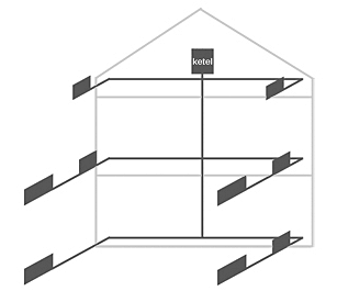

Ik heb twee mogelijkheden:
Plan 1

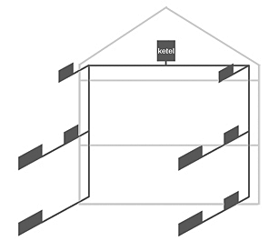

Plan 2
Hoewel het erg aantrekkelijk is volgens plan 1 de vertikale leidingen door het reeds bestaande kanaal te laten lopen moet ik dan op de 1e verdieping door de vloerbalken heen, of er onder door. Daar ben ik geen voorstander van. Plan 2 heeft minder leidinglengte, dus is energie-efficiënter. Nadeel is dat de vertikale leidingen in het zicht lopen of moeten worden ingefreest. Bestaan er eigenlijk ook flexibele mantelbuizen met warmteisolatie?
Wie kan mij nog meer voor- en nadelen noemen?
Het kan alle 2 wel uitgevoerd worden. Houd wel rekening met de diameters van de leidingen. Optie 2 is voordeliger qua materiaal en lengte van je systeem.
Als het bouwtechnisch zwaarder weegt en de rest van ondergeschikt belang is (materiaal, energetich verantwoord), is duurste oplossing ook wel uitvoerbaar. Zolang de uitvoering goed is zal je er voor de werking geen nadeel aan ondervinden.
Zolang de leidingen binnen de isolatieschil van de woning blijft en in ruimten waar warmte is gewenst, is het energetisch ook verantwoord.
Inderdaad, qua energiehuishouding zijn er geen noemenswaardige verschillen en beide uitvoeringen zijn goed.
Een puntje is dat bij infresen van leidingen in de muren (uw optie 2) het gebruik van snelkoppelingen wordt ontraden, i.v.m. bereikbaarheid en lekkage.

Het door u voorgestelde plan 2 is de meest gebruikte methode.
Tot aan het plafond van de BG, CV buis 22 Ø mm daar zitten alle radiatoren op de bovenste verdieping op aan gesloten met Tstukken 22 x 15 x 22.
Het laatste TS stuk is van boven af gezien 22 x 15 x 15 en gaat door het plafond BG.
Door het plafond naar beneden CV buis 15 Ø mm naar de radiatoren BG.
Vr Gr
Ik ga voor het tweede leidingplan, en omdat ik geen leidingen in het zicht wil zal ik de loodgieter om hulp vragen. Met een paar degelijk gesoldeerde verbindingen kan ik de boel netjes infrezen.
