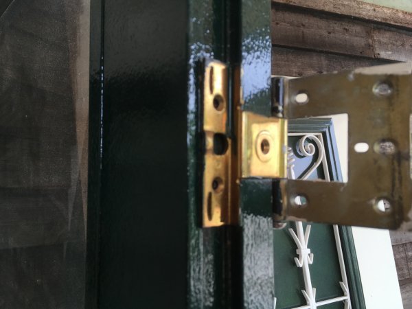

Ik heb een paar openslaande deuren gekocht .
Super zware kwaliteit dus dat is mooi maar ze zijn ook 54mm dik .
Dit gaat met standaard kozijnhout niet lukken ,ik wil ook nog tochtband of strippen gebruiken .
Ook de scharnieren zijn nog al bijzonder ,Nooit gezien !
Moet ik mu zelf raamhout laten profileren oid ?
Wie Kan mij verder op weg helpen ?
Vast bedankt

Toch is het iets speciaals met die scharnieren die passen niet in standaard kozijnhout .
En de deur ligt niet lekker in de sponning hij steekt dan net uit .dat vind ik niet mooi
Ik heb besloten zelf de sponningen te zagen en te frezen .
Kan iemand mij nog iets meer vertellen over de scharnieren ?
Maar bedankt voor alle reacties voor zo ver :cool:
Ja dat zou ik ook wel willen maar het profiel van de deur laat niets anders toe dan deze scharnieren .
Of ik moet de sponning van de deur aanpassen .
Misschien dat ik dat ook wel doe ,maar even over nadenken :-) !

Nee het zijn wel echt buitendeuren met driepuntssluitinging en een deur die je vast kunt zetten en een loopdeur .
Er zitten nog wel gaten in de scharnieren om er losse dievenklauwen in te kunnen zetten .

Maar mogelijkheden genoeg ik ga de kozijnen zelf profileren ,inderdaad wel zo de deuren aanpassen dat ik gelagerde scharnieren kan gebruiken met dievenklauwen .

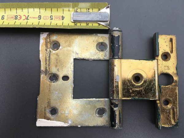

Inmiddels wel het merk van de scharnieren gevonden die zijn van KFV .
Maar nergens documentatie .
Die lange lip is 60 mm als je die op een standaard kozijn schroeft komt de deur een eind uit de sponning waardoor je aan de binnenkant dan een kier hebt van 5mm .
Dus die kozijnen zijn denk ik wel maatwerk geweest .
Ik kan nergens zo’n combinatie vinden dus ik vraag het mij ook maar niet meer af en maak het naar mijn eigen zin .
