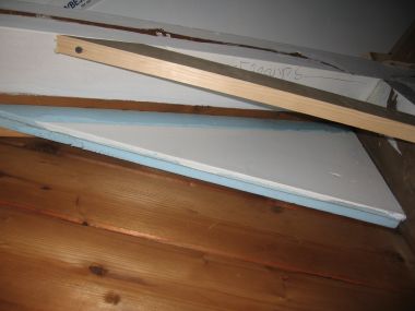

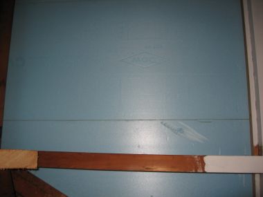

Wel/Geen isolatie Folie
Moeten over de 3cm platen nu wel/geen folie voordat de zolder afgetimmerd kan worden?
Zo ja, welk type folie.
Alvast bedankt
[/img]
Bedankt voor je antwoord.
Kan ik hier direct op afmonteren met gips platen?
Is extra isolatie nog nodig? Bijv glaswol? Het tocht namelijk nog een beetje bij harde wind en het kan in de zomer nogal heet zijn.
Kitten bij kleine kieren, purren bij grote kieren en de naden afplakken.
