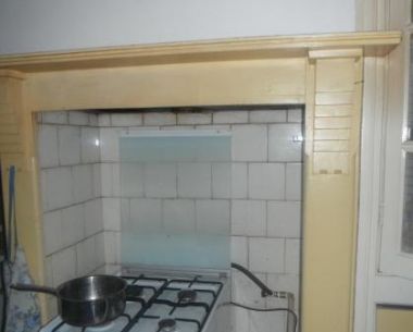

In een oud huis heb ik boven het fornuis slechts een ruimte van 67 cm.

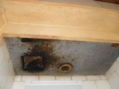

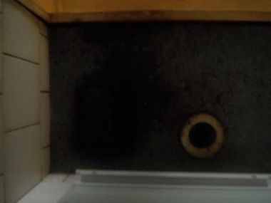

Boven het fornuis zit een zwart gesteente met 2 gaten:
1 luchtgat en 1 gat waar vroeger de keukenkachel mee verbonden was. Bovenin komen die gaten uit bij de schoorsteen op het dak dat uit 3 gaten bestaat (dus het luchtgat, gat voor keukenkachel en gaat voor woonkamerkachel).
Nu ik mijn keuken (en de rest van het huis) aan het vernieuwen ben: hoe moet ik hier een afzuigkap oid realiseren ? Bestaan er ultradunne kapjes of of bestaat er iets als een afzuigmotor die ik in dat gat kan steken of andere ideeën voor de afzuiging?

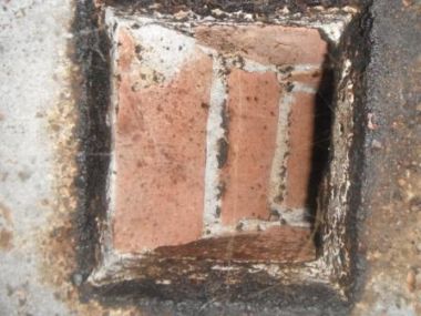

Hierbij enkele foto's.
Het linkergat is het luchtgat waar ik kan zien dat het binnenin naar rechts een kromming maakt.
Het luchtgat is 18 cm breed aan de buitenkant, maar wordt volgens mij smaller naar binnen toe; het ronde kachelgat 14 cm (buitenmaat met ring erbij).
