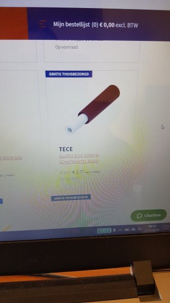

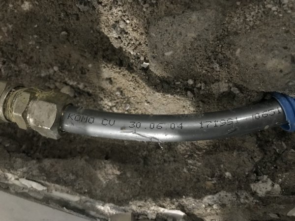

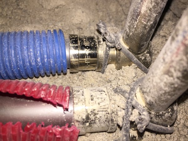

Kan iemand mij helpen ik heb deze kunstof CV leiding in vloer liggen ik kan er alleen niet achter komen wat voor een merk dit is en welke koppelingen ik moet gebruiken. Ik heb een lekkage in leiding en moet daarom een koppeling plaatsen.
Is volgens mij van het merk Rehau, en daar heb je speciale koppelingen en pers gereedschap voor nodig.

Lijkt mij tece-alupex koppeling. leiding/slang hebben ze wel in een service winkel.

Het is een schuifhulssysteem, en aan de kleur van de buis te zien is het REHAU.

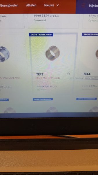

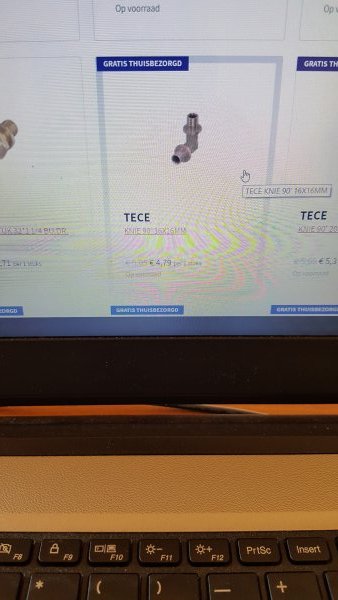

Tece is ook schuifhuls systeem ...buis zelf ook...

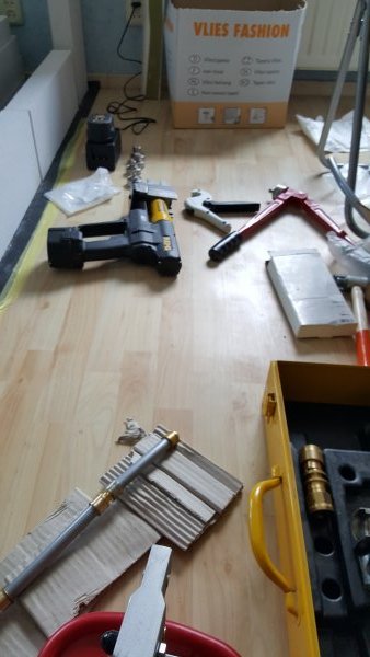

Laatste foto is proef en afgeperst onder 8 bar.

Ik zie dat je zilveren hulzen gebruikt. Je hebt ze ook in koperkleur. De zilveren zijn voor een bepaalde maat buis, buitendiameter 16 en wanddikte 2.
De koperkleurige zijn voor buitendiameter 17 en wanddikte 2.75. Zorg dat je de juiste huls gebruikt. Nu is het waterdicht, maar in de toekomst?
