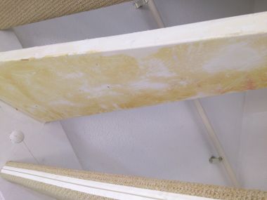

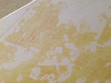

Hi,
Ook ik heb mij gewaagd aan het er afhalen van het tapijt van mijn open trap. Aan de bovenkant zat het met tapijtlijm vast aan een stuk vilt (voor het zachte lopen waarschijnlijk). Dit vilt zat met een transparante in water oplosbare lijm weer vast aan het hout.
De onderkant daarentegen was/is bruut vastgeplakt met tapijtlijm aan het hout. Het resultaat is nu dat het tapijt zo uitgedroogd is dat er niets meer op het tapijt zit maar meer op de trap. (van die gele harde lijm)
Ik heb met een steekmes de boel aardig glad gekregen en er zit nergens meer dan een mm lijm op (zie foto's)
Nu heb ik nog een onaangebroken pot met alabas... afweekspul staan maar wil dat eigenlijk niet gebruiken omdat het van die troep is.
Zou het risico te groot zijn als ik mijn grondverf over deze dunne laag resterende lijm smeer of moet die er ook echt af? En zo ja hoeee?? het is flinterdun..
