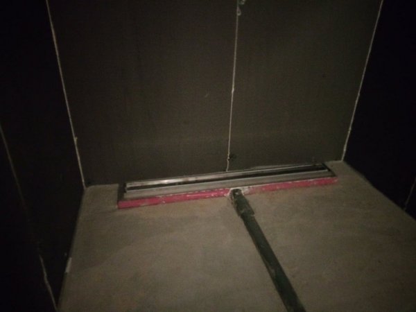

Wij zijn een nieuwe badkamer aan het opbouwen in een oud huis met houten vloer. Wij hebben gekozen voor 4cm beton op zwaluwplaat en hierop wedi platen voor het gewicht, de waterdichtheid en isolatie. Nu is het probleem dat de afvoer van de douchedrain nog uit het beton steekt. Hier moet de wedi platen nog overheen worden gelegd. Nu kan ik de onderkant van de wedi plaat uithollen en evt wat vullen met tegellijm of kit of wat dan ook, maar is dit wel verstandig? Of is het niet anders dan de wedi platen uit te snijden op de plek van de afvoer en deze met mortel te vullen? Tips zijn welkom!

    Voor mij een ding. Het lijkt dat de PVC buis waterpas ligt en dat gaat nooit goed komen.

    Nee die loopt zeker niet waterpas, maar dat is niet te zien op de foto ;)

    Ligt de goot vrij van de achterwand? Dat is slecht te zien op de foto.

    Ja klopt de goot ligt een 6 a 7 cm van de achterwand af.
