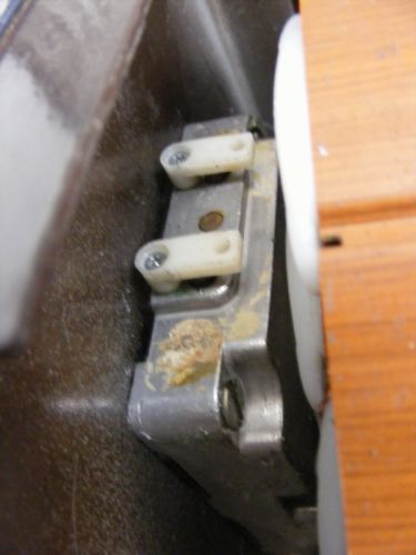

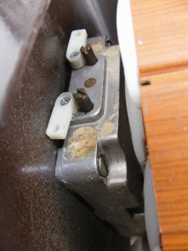

Ik heb in de andere topics gekeken, maar ik ken het goede antwoordt voor mijn type rolluik niet vinden: Wij willen de stop voor onder en boven dus instellen.
Kast van het geheel af, bij de motor zitten 2 zwarte pennetjes: deze pennetjes zijn in te drukken; zit een sleufje voor een schroevendraaier in en bij op en neer gaan van de rolluik draaien de pennetjes mee.
Naast beide pennetjes zitten een plastic lipje. door het pennetje in te drukken kan het lipje hier overheen gedraaid worden en stopt het pennetje met draaien en zit hij ingedrukt.
Logischerwijs is dit dus het instel mechanisme. Maar wie o wie kan uitleggen HOE ik dit nu instellen, welke handelingen. Ik heb de rolluik 1x zover gekregen dat hij boven stopte, maar onder niet. Nu krijgt ik hem dus niet meer zover.
Ik geloof best dat hij ook kapot kan zijn, maar als ik niet weet hoe ik hem in moet stellen dan kan ik die conclusie ook niet veilig trekken. Dus zou iemand mij svp kunnen uitleggen hoe ik deze rolluik afstel??? dank u!!!
De foto's:
Ik dacht zelf het volgende: beide lipjes over de pennetje. Rolluik helemaal naar onder: lipje van onderste pennetje af. Rolluik helemaal naar boven: lipje van de bovenste af.
Ik heb al vanalles geprobeerd, maar ik krijg geen 2 stoppen erin. Het is zelfs zo dat de complete rolluik er regelmatig mee stop. ik moet dan even wachten en dan gaat die weer...

Voor zover ik het kan bekijken is dit een motor van een Italiaanse fabrikant.
Tegenwoordig is de afstelling anders.
Ik ben niet geheel zeker meer, maar ik dacht dat de afstelling als volgt was.
-pen indrukken en witte vleugel er overheen draaien
rolluik op of neer laten gaan en als de rolluik op zijn eindpunt is, het vleugeltje weg draaienen zodat pen terug komt (even proberen welk pennetje bij welke eindstand hoort)
Werkt dit niet; haal de motor uit de rolluikas, daar zit meestal een sticker met gegevens en plaats deze even terug hier zodat ik in Italie eventueeel dit kan navragen.
Nog een vraagje;
Deze rolluik heeft de afstelling altijd gewerkt indien de vleugels niet over de pennen zaten?
Heeft dus de afslag gewerkt boven en onder,zo ja
waarom dan nu ineens niet meer ; heb je zelf het willen verstellen?
Ik vraag het omdat het volgende misschien ook zou kunnen:
de vleugels zitten NIET op de pennen en je laat de rolluik geheel zakken, dan draai je 1 vleugel over de bijbehorende pen, dan naar boven en het zelfde maar dan met de andere vleugel en pen. (kunt dit over ca 20cm proberen of dit werkt ivm termische beveiliging)
welke pen en vleugel je moet gebruiken is gewoon beiden even proberen.
