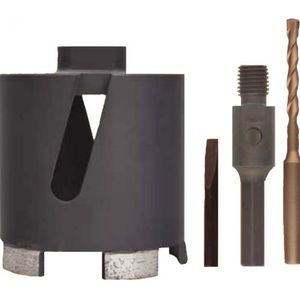

Ik heb de volgende wens.
- Wil graag naast een bestaande lichtschakelaar een WCD plaatsen, een combi.
- Nu heb ik in het verleden wel met boorhamer zo'n doos [voor opbouw] uitgehakt en nieuwe geplaatst. Alleen dat was op een oude vlakke muur zonder spachtelputz.
- Is het mogelijk een extra WCD te boren en voorzichtig uit te hakken zodat dit niet zichtbaar is. Dit dient dan zo'n combi schakelaar oplossing te worden.
- Dat er extra kabels getrokken dienen te worden lijkt me duidelijk.
- Heb wat fotos ter verduidelijking bijgevoegd:
Alvast bedankt.

Dit gaat prima met een gatenboor. De centreerdoorn voorkomt dat de boor in het naastgelegen gat kruipt. Je moet uiteraard wel even de bestaande doos tijdelijk eruit halen.

Met een dozenboor heb je meteen een mooi rond gat, met dus nihile kans op beschadiging. Zie dat resultaat met het boren van een rij gaten maar eens te halen...
Het probleem is dat de naastgelegen doos er dus eerst uit moet, om met een dozenboor te kunnen werken. En dat gaan in 95% van de gevallen niet zonder het stucwerk te beschadigen.
Als je zonder stucen wilt, zul je dus gewoon met een kleine boor rond moeten boren.
Aftekenen, rondom gaatjes boren van 6mm en er voorzichtig uithakken. Kost wat tijd, maar als je het goed doet, en wat geluk hebt, blijft het stucwerk zelfs heel.

Die doos gaat er echt niet uit zonder de spachelputz te beschadigen. Daarom wordt er ook gezegd: Rond boren met een 6mm boortje. De huidige doos laten zitten. Dat is de enige manier dat je een kans maakt.
