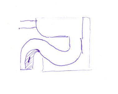

Mijn gasten toilet spoelt niet door. De stortbak zit wel vol met water, als je doortrekt dan loopt de pot helemaal vol met water, en hij loopt ook langzaam door, maar echt weg is het water nooit. Dus je "afval" ook niet.
Ik ben al aan de slag geweest met ontstoppers en hij lijkt niet verstopt? Maar het werkt nog steeds niet zoals het hoort.
Nu heb ik het water wat er nog in staat er uit geschept en dan blijkt dat de pot toch weer volloopt, ook al heb ik niet meer doorgetrokken. Dus nu heb ik het kraantje dicht gedraaid, maar ja dan trekt hij helemaal net meer door natuurlijk.

Kan het zo zijn dat er een wc-verfrisser-ding in gevallen is/half doorgetrokken is ?
Is eens gebeurd bij mijn moeder thuis. De ontstop meneer heeft hem er uit gevist.
in de bocht van de wc pot zit meetsal urine steen ( 1) beste is pot er af en kijken als dat zo is, ook kan door die vernauwing iets er in zitten dat mede afsluit.
urine steen kan je er niet uit halen moet andere pot op.
ook kan de put vol zitten en deze moet leeg gezogen worden
Zo blond nu ook weer niet, haha. Nee ik heb er zelf ook al in lopen vissen, maar niks tegen gekomen, helaas...
Ik woon er ook pas net, en deze toilet heeft het nooit gedaan.
Henk, bedankt voorje duidelijke tekening.
Kan ik dat zelf, die pot eraf halen??? Zal t water af moeten sluiten en moet ik verder aan nog iets denken??? Zou jammer zijn als het een groot waterballet wordt, alhoewel, hier natuurlijk altijd wel verfrissend!

kraantje dichthouden is voldoende, als je dat los koppelt, en dan de pot... zal er wel een waterbalet komen..
