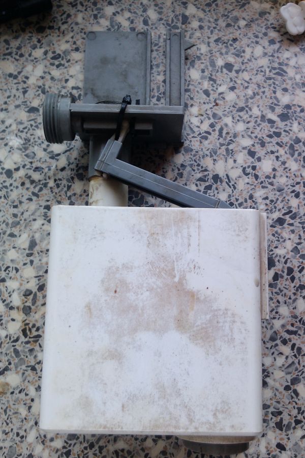

Wc flotter
Wie kan mijn helpen over wat voor en waar zou ik zo vlotter kunnen krijgen. De vlotter lekt langzaam door , alleen kan ik geen merk of info over deze vlotter vinden. Het gaat om een inbouwreservoir.
Alvast bedankt
Er zijn wel universele vlotters in de handel te verkrijgen. Kijk even naar je wateraansluiting. Deze kan 3/8 of 1/2 duims zijn. Deze lijkt wel 1/2. Kun je alleen een van 3/8 krijgen dan kun je eea met een verloopring oplossen.
Succes.
