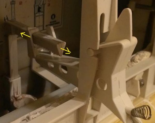

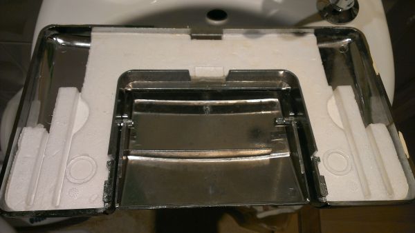

Sinds een tijdje blijft mijn wc doorlopen na het doorspoelen, als ik het klepje eraf haal is er niks aan de hand. Zodra het klepje er weer op gaat blijft die weer doorlopen.
Iemand enig idee want ik snap er niks van...

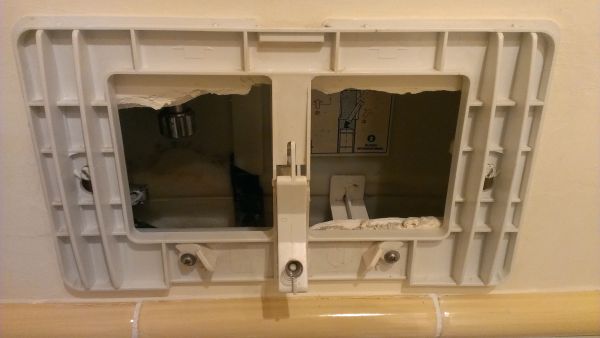

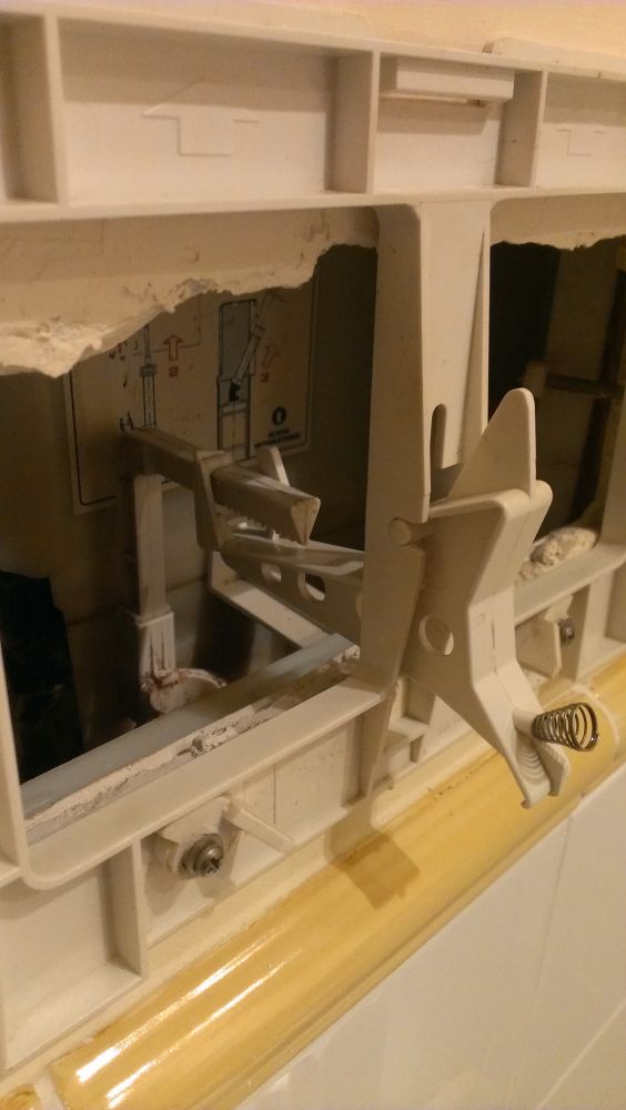

Nog even een aanvulling op mijn originele post, het betreft dus een Oliver ingebouwd toilet.
Bijgevoegd een paar fotos van het binnenwerk en de binnenkant van de drukplaat.
Wanneer ik de klep eraf haal en doorspoel dan gaat alles goed, maar zodra die klep erop gaat dan blijft de wc doorlopen.
je kunt hem hier iets naar achteren verstellen zodat de stift naar voren komt het kan 2-3 mm zijn zodat spoeling goed is.
de achterplaat zit die wel vlak tegen gips plaat aan want zie dat het wat ruig is afgewerkt achter het bevestiging frame.

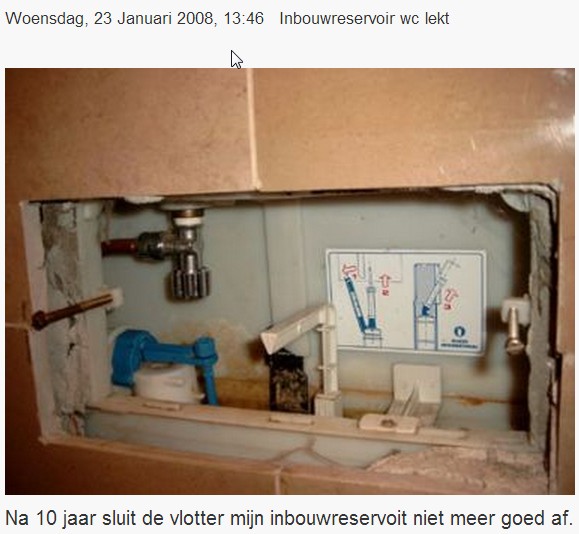

Had gekeken bij oliver hun oudste model maar die van jou staat er niet bij, waar staat het dat het een oliver is
Op de klep die er op zit, en ik had een post gezien van iemand hier op het forum met exact hetzelfde binnenwerk die ook een Oliver had
deze bedoel je maar dit type is al meer dan 16 jaar oud en ik weet het type nummer ook niet.

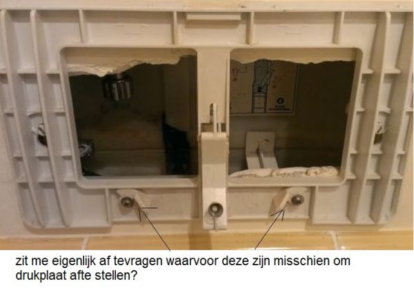

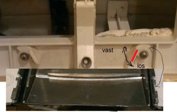

Dat is het zelfde wat ik je al eerde liet zien die 2 hendeltjes zijn er voor op je afdekplaat vast te zetten aan je achterplaat.
Dus die had je dus los zitten
Ik zal zelf moeten zoeken als over deze oude type nog iets te vinden is.
die hendeltjes passen in de gleufjes van bediening paneel
Hoe meer ik er naar kijk spreekt het weer tegen want die hendeltjes zitten verzonken maar die afdek plaat heeft geen uit stekende stuk plastic om hem vast te zetten.
zit er meer aan te denken hoort die afdekplaat wel bij de afdekframe?
