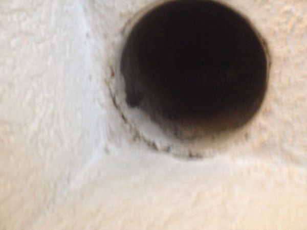

In mijn keuken heb ik een ventilatierooster
Vanmiddag wilde ik dat rooster schoonmaken
Tot mijn grote schrik zag ik dat er een stuk asbest buis in zat
Bij een eerdere renovatie is de buis vanaf het dak verwijderd (10 jaar geleden)
Maar waarschijnlijk is er dus een stukje van ong 15 a 20 cm blijven zitten
Ik maak me nu erg druk want ik ben bang dat ik afgelopen jaren een risico heb gelopen
Ook maak ik me zorgen dat er nog vezells loskomen op het breekvlak
Wie kan mij wat meer vertellen ik maak me echt zorgen
O ja het rooster is open
O ja nog even toevoegen aan mijn bericht
De woningbouw wil het stukje asbest niet verwijderen omdat het volgens hun geen kwaad kan
Ook heeft mijn schoonbroer vanmiddag over dat stukje gekrast om te kijken of het asbest was
Kan er hierdoor ook vezels. Zijn vrijgekomen

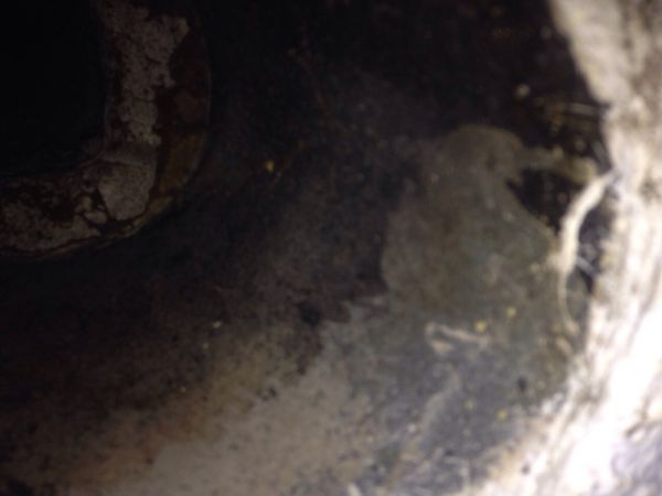

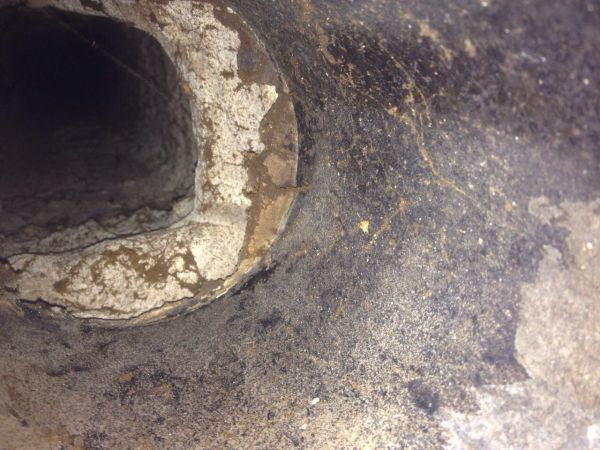

Ik zal fotos van de buis plaatsen wellicht kan iemand me meer vertellen
Ook of dit echt asbest is
Bedenk dat er in bijna alle woningen die voor de jaren 80 gebouwd zijn, astbest aanwezig is.
Als je heel angstig hier voor bent, kun je ook het gat afplakken.
Maar zou er me niet al te druk om maken.
Zoals je in de brochure kon lezen zal het niet veel kwaad kunnen als je er maar niet in gaat zagen slijpen of boren.
Maar omdat je er toch ongerust over bent en het weg wilt hebben en de verhuurder niet wil meewerken zou je misschien eens contact op kunnen nemen met https://www.rijksoverheid.nl/contact/contactgids/juridisch-loket en eens horen wat je mogelijk heden zijn.
Mijn persoonlijke mening is dat ik me er niet zo druk om zou maken omdat het hechtgebonden asbest zou kunnen zijn.
Los gebonden asbest is een ander verhaal dat is veel gevaarlijker maar daar is hier gelukkig geen sprake van.
Hier kun je er nog meer informatie over vinden en dat gaat dan wel over Nederlands asbest. https://www.rijksoverheid.nl/onderw...woord/stappenplan-wat-moet-ik-doen-bij-asbest
Hechtgebondenheid kan alleen door labonderzoek aangetoond worden. Asbestproducten verweren namelijk, dus de hechtgebondenheid wordt steeds minder. Dit gaat wel vooral onder invloed van UV, dus bij een ingebouwde buis zal het wel meevallen.
Om dit te weten te komen zal je een monster moeten laten onderzoeken. Maar omdat afbreken een risico vormt, kan je het het monster het beste door het analyse bedrijf laten nemen.
Als het niet hechtgebonden meer is, zal het eruit moeten. Anders kan het blijven zitten.
