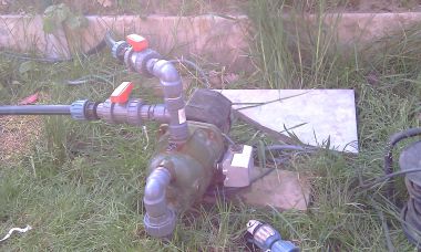

M.b.t. een terugslagklep, deze heb ik nog voor de aansluiting van de pomp zitten, foto van de voorlopige opstelling hieronder:
Deze hele setup is verder nog tijdelijk, ik ga er nog een ''schoorsteen'' omheen metselen en een bracket voor de pomp.
( de pomp is niet nat van 't lekken ;-) )

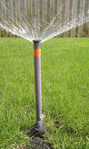

Water wat er langs omhoog spuit.
indicatie op toch teveel druk ? ( dit is significant erger bij 't korte circuit met slechts 2 sproeiers )

daar zit een terugslagklep op, dan de pomp.
uitgang pomp is 32 binnendiameter, op de foto te zien wordt hij daar gesplitst in 2 van 25.

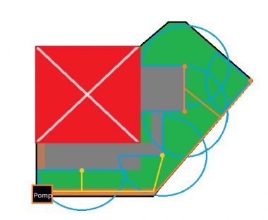

Hieronder voor het gemak een schets gemaakt van de tuin.
geel : circuit 1 - 8 meter gebruikt 1 teestuk
oranje: circuit 2 - 40 meter gebruikt 2 teestukken
schets klopt natuurlijk niet perfect, maatvoeringen die ik opgeef wel.
Dag Nmeeuwsen,
Ik neem aan dat die 8 a 10 meter de diepte van de put is.
Het grondwaterniveau zal toch wel wat hoger liggen mag ik aannemen.
Als dit 2 meter is verlies je 0,2 bar opvoerhoogte.
Als alles uitgerekend is heb je een totaal drukverlies.
Als dit bv. 2 bar is en je je laatste sproeier heeft 2 bar minimaal nodig heb je een pomp nodig die bij 4 bar weerstand die 2,8m3/h water kan leveren. Als het goed is hen je ergens in de gebruiksaanwijzing van de pomp of bij Gardena soms op de pomp een grafiek waar je dit in kan uitzetten.
Als ik de opzet zie heb je te maken dat de sproeier die het dichtst bij de pomp zit geen 2 bar krijgt maar juist meer dan 2 bar. De sproeier gaat bij meer druk dan ook meer water leveren.
Wat je zo nog even kan proberen is de kortste deel de afsluiter voorzichtig te smoren. De langste leidingstuk laat je vol open. Het teveel wat de kortste leiding krijgt komt dan deels ten goede aan de lange leiding. Waarschijnlijk ga je het met de oude pomp wel redden aangezien deze volgens jou net iets te kort komt.
Zonder veel rekenwerk kom je dan misschien tot een goed resultaat.
Mocht dat niet zo zijn wil ik wel proberen om met deze gegevens een berekening te maken.
