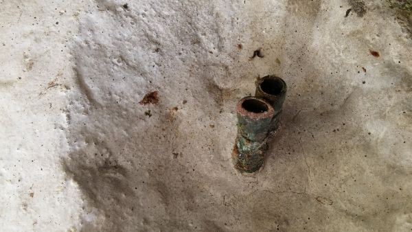

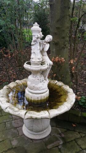

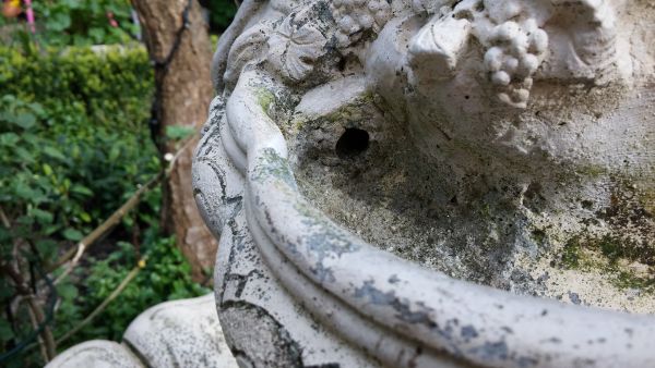

Hoe kan ik op deze fontein een waterpomp plaatsen. Waarom zitten er 2 gaatjes zie foto 3. Gaat de slang van de pomp om allebei de gaatjes of gaat er een slangetje heen en terug. ook zit er nog een gaatje in de bak onder in de bak zie foto 2. Welke capaciteit moet de pomp hebben.
deze foto staat op zijn kop. De buisje komen onder het beeld uit
Bedankt voor jullie reactie
1 pijpje loopt naar boven, de ander is voor de terugloop van het water naar de voorraadbak.
Het gaatje op foto 2 zal voor het teruglopen van het water uit het bovenste gedeelte zijn.
Voor de pomp kunt u het beste naar de vakhandel gaan, die kunnen u het beste adviseren over soort en type.
Ik zou in de leiding direct achter de pomp een t-stuk met daar een kraantje op, het teveel aan wateropbrengst kunt u dan direct terug laten lopen in de voorraadbak, de pomp wordt dan minder belast en door de kraan open te zetten kunt u de hoogte van de fontein regelen.
