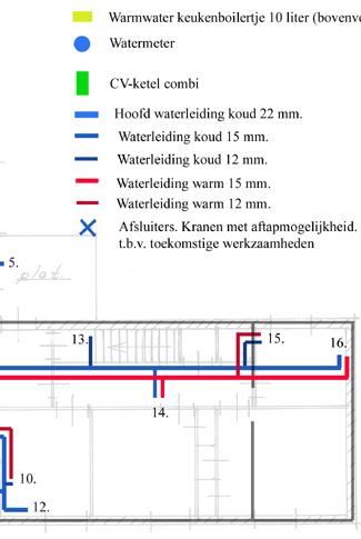

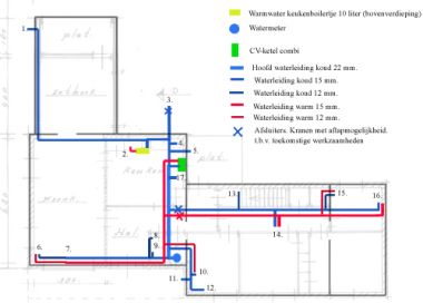

Geachte klussers,
Op 15 juni a.s. krijgen mijn vrouw en ik de sleutel van onze nieuwe woning. Hier moet veel aan gebeuren. Zo is direct achter de watermeter de zaag gezet in de waterleiding. Er zit dus geen koper meer in de woning.
Ik wil de waterleidingen zelf gaan aanleggen (in een ver verleden drie jaar in dienst geweest als leerling installatiemonteur) en heb besloten om het grootste gedeelte te solderen (blijkt na prijsvergelijking toch de goedkoopste optie).
De woning betreft een semi-bungalow. De bovendste verdieping wordt dus bewoond. De benedenverdieping vormt momenteel de kelderverdieping. Uiteindelijk willen we (over ca. 10 jaar) een fraaie leefkeuken op de benedenverdieping. Op de bovenverdieping zal over ca. 10 jaar ook de badkamer verplaatst gaan worden.
Ik heb een voorlopige tekening gemaakt om een beeld te krijgen van de aan te schaffen materialen. Zouden jullie hier eens naar kunnen kijken en hier op kunnen reageren? Hopelijk is de tekening enigszins duidelijk. Ik heb hem flink moeten verkleinen om hem hier op het forum te kunnen plaatsen.
Bij voorbaat dank,
Charles.
De cijfers staan voor:
1. Buitenkraan 15 mm. (benedenverdieping)
2. Keukenkraan 15 mm. Warm water via 10 liter keukenboilertje. (bovenverdieping)
3. waterleiding naar schuur 15 mm. (benedenverdieping, ondergronds)
4. Aansluiting vaatwasser 15 mm. (bovenverdieping)
5. Buitenkraan 15 mm. (benedenverdieping)
6. Tijdelijke wastafel 12 mm.
(benedenverdieping)
7. Overgang 15 mm. naar
12 mm. 15 mm. voor
toekonstige keuken.
(benedenverdieping)
8. Wastafel toilet 12 mm.
(bovenverdieping)
9. Toiletaansluiting 12 mm.
(bovenverdieping)
10. Wastafel 12 mm.
(benedenverdieping)
11. Buitenkraan 15 mm.
(benedenverdieping)
12. Aansluiting wasmachine
13. Toiletaansluiting 12 mm.
(benedenverdieping)
14. Aftakking voor toekomstige
badkamer. 15 mm. Twee
knel-T-stukken (zodat deze
nog verdraaid kunnen
worden), (benedenverdieping)
15. Wastafel badkamer 12 mm.
(bovenverdieping)
16. Douchekraan 15 mm.
(bovenverdieping)
17. T-stuk voor toekomstige
wasmachine-aansluiting
