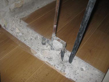

Halllo! Ik zit met een klus waar ik nogal tegen aan zit te hikken.., ben redelijk handig maar wil toch ff wat info over dit klusje!
Ik ben een oude muur aan het wegslopen om de woonkamer te vergroten en zit nu met een aantal waterleidingen die in de vloer weggewerkt moeten worden. Ze liggen op een betonplaat met over de leidingen heen een cementdekvloer gestort.
Ik dacht zelf aan weghakken en dan de boel solderen en nieuwe vloer erover heen.
Maar krijg ik de leiding wel helemaal "waterleeg" ivm het solderen? (Hij ligt nl op het laagste punt van de woning) en die vloer is echt bikkelhard ik ben bang dat ik met weghakken de leiding zo beschadig dat de situatie alleen maar erger wordt!
Zijn er andere manieren om leidingen dicht te krijgen (vrees van niet).
Heb al voor een loodgieter gebeld maar die staan hier niet echt op te wachten..
Kijk en huiver :?
Dat is helaas moeilijk in te schatten, leidingen lopen naar verschillende punten over de vloer. Heb er ook geen tekening van oid, grrr
Bedankt voor je snelle reactie :prima:
Dus je koud komt met 1 voeding en daar na gaat deze 2x vertakken
de warme vertakt dus niet.
wat heb je er zoal in de buurt zitten, kan je er een schets van maken
of moeten gewoon ale leidingen weg
anders een gleuf in je smeer vloer maken en kompleet je leiding werk vervangen kunststofleidingen met pers stukken
Het lijkt mij ook dat die vertakking gevoed word door een koudwaterleiding die vlak bij de hoofdkraan zit. De warme vertakt niet idd. De wc zit ongeveer 2 meter verder dus ik ben een beetje bang dat die dan zonder water komt te zitten als ik alles afdop.
Heb nu net een email van een loodgieter die morgen wel ff wil komen gelukkig! Dan mag hij het doen :cool:
Je kan evt al zelf gaan uit zoeken waar die leidingen heen gaan zodat de loodgieter dat niet meer hoeft te doen.
Buizen zitten in een mantel moet je steeds tegen aan tikken en kan een ander de trilling waar nemen bv in de wc.
Zo, probleem is opgelost! Wat bleek.., de leidingen waren van een oude badkamer en die stond op een aparte kraan in de meterkast aangesloten.., die dichtgedraaid en hoppa alles kon los. Moet er nu maar 1 afdoppen in de muur.. Het leven is soms niet zo moeillijk :hup:
Bedankt voor meedenken iedereen...
Oke ;prima:
maar had je dat ook eerst zelf even bekeken wat ik zei waar de leiding heen liepen?
maar denk wel om lange dood stuk in de waterleiding niet gezond
Ja had ik ook gedaan en kon er maar 1 terugvinden., die liep richting meterkast toen zag ik de kraan! Heb hem voor de zekerheid maar afgezaagd onder de kraan.. Thnx anyw!
