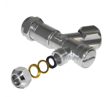

Binnenkort komt er een nieuwe keuken en daarvoor moet o.a de waterleiding ietsjes verlegd worden. Bij de keukenkraan worden de volgende stopkraantjes geleverd:
Nou vroeg ik me af hoe het gebruikelijk is om deze aan te sluiten. Moet ik op de muur een muurplaat voorzien waar deze kraantjes ingedraaid worden (en zoja, welke diameter draad), of moet ik gewoon een knietje gebruiken waarna deze kraantjes erop gekneld worden?

Om op je vraag in te gaan, deze uitvoering heeft een knelkoppeling die je gewoon op een leiding klemt.
Dus als je de leiding toch moet verplaatsen eindig je dus met deze kraantjes op de leiding in de buurt waar de kraan komt.
Vanaf de stopkraantjes kan je verder met een vaste leiding 10mm, dan gebruik je de wartel en de ringetjes op de foto. Of je zet er gelijk een flexibele aansluitslang met 3/8" of 1/4" aansluiting op.
Een en ander hangt af van de uitvoering van de kraan op je keukenblok.
