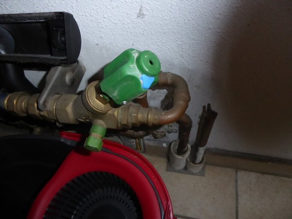

Opgelost! Heb het geluid eens 'aan laten staan' en ben naar de watermeter gelopen. Daar klonk het hard. Zag een groene kraan en toen ik die aanpakte resoneerde/trilde die flink. Ietsje verdraaid, misschien een tiende slag en het was voorbij.
Ziehier de bewuste kraan.
BertPleizier
Die groene kraan stond dus niet volledig open. Dan gaat hij intern vibreren op de waterstroom en dat hoor je door het hele huis.
