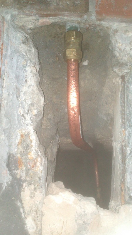

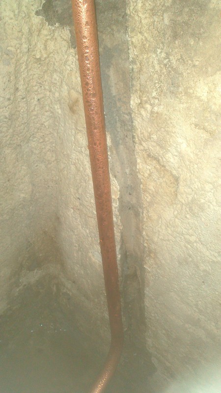

Nav het plaatsen van een nieuwe watermeter ook de leidingen etc in de put vernieuwd.
Sinds die tijd loopt de put langzaam vol, de koppelingen lekken niet het geheel "zweet" als het ware over de gehele leiding water uit.Voorheen dus geen last maar nu wel?!
Hoe kan dat wat kan ik er aan doen?

Het lijkt me vreemd dat een put(je) vol loopt door condens, waarom nu wel en bij de oude leidingen niet ?
Kijk toch maar even of de watermeter echt stil staat wanneer er nergens water wordt getapt, het kan een kleine lekkage zijn die niet opvalt op natte leidingen, vooral op verticale leidingen zijn geen druppels te zien die op lekkage duiden, het water loopt dan langs de pijp naar beneden.
De leidingen isoleren is een oplossing tegen condens op de leidingen zoals nu het geval is.
