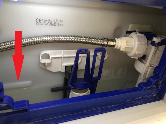

Ik heb onlangs een Geberit inbouwreservoir (111.010.00.1) geplaatst. Naar mijn mening gebruikt hij wel erg veel water bij het doorspoelen (zowel bij grote als kleine spoeling mag het van mij wel wat minder met het oog op waterbesparing). Geen probleem zou je zeggen, want op de vlotter kun je kiezen voor 4,5 / 6 / 7 liter. Hij stond op 6, ik heb hem versteld naar 4,5L.
Maar voor m'n gevoel lijkt er nog niet veel te zijn gewijzigd?
Hieraan gerelateerd nog een aantal vragen:
  1. Is de waterhoeveelheid van grote en kleine spoeling separaat in te stellen, of lift de kleine spoeling in verhouding mee op die 4,5 / 6 / 7 instelling van de grote spoeling?
  2. Nu zag ik dat je ook een stelschroef hebt op de vlotter van de inlaatkraan. Wat doet deze precies? Moet ik deze misschien ook aanpassen?
  3. Ook staat er in de handleiding beschreven dat het waterpeil in de stortbak halverwege een rubberen blokje moet staan (afbeelding pagina 4 handleiding), waarom is dit? Bij mij staat hij daar namelijk ruim een centimeter boven. Spoelt hij hierdoor wellicht zoveel water door? Vermoedelijk stel je dit af met de stelschroef die ik bij punt 2 noem?
  4. En nog een laatste vraag, op de vlotter van de stortbak staat ook een + (plus) en - (min) teken, wat doet deze precies? Bepaalt dit hoe snel de stortbak leegloopt?

Ik ben er nu achter dat je dat kunt aanpassen met de stelschroef inderdaad. Dat 'blokje' zie ik alleen niet echt terug in mijn reservoir? Of bedoelen ze er deze verdikking in de behuizing mee?
In dat geval stond het waterpeil dus wel goed en moet ik hem weer iets opschroeven zodat hij halverwege dat randje staat.

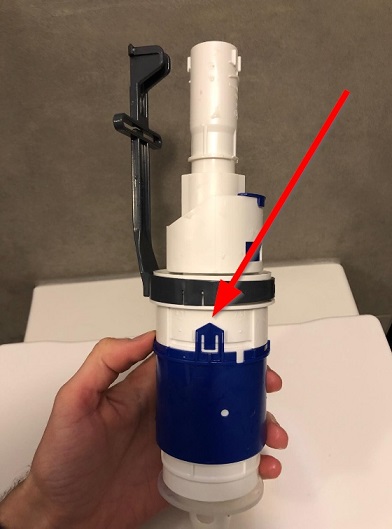

Heb zojuist nog even weer geprobeerd, op het bodemventiel (dat is wat jij met 'valbuis' bedoelt denk ik?) zit dus een ring die je kunt draaien voor 4,5 / 6/ 7,5 liter. Heb met stopwatch bijgehouden hoe lang er water in de pot blijft stromen. Wat blijkt, het is in beide gevallen (4,5L of 6L) zo'n 12 sec. lang. Als ik dan met een spiegeltje in het reservoir kijk dan is hij bijna volledig leeg.
Hoe kan het dat mijn aanpassing geen enkel effect heeft? :-|
Ik heb de ring bij de rode pijl versteld, helemaal naar links zou 4,5L moeten zijn, in het midden is 6L en rechts is 9L.

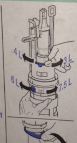

Dit zag ik bij andere type
boven in ook te verstellen dit stond op het plaatje tussen bediening plaat en binnen kant reservoir.

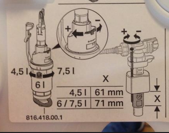

kijk nog een andere anders haast niks te vinden.
Ik denk dat dat tweede plaatje de spijker op z'n kop slaat! Schijnbaar moet je voor de 4,5L spoeling het waterpeil in de stortbak laten zakken, door dus die stelschroef te verdraaien zodat de vlotter lager komt te staan.

Inderdaad als je over wilt overstappen naar een kleinere spoelhoeveelheid dan dien je bij het instellen naar de 4,5ltr ook de stelschroef van de vlotterkraan aan te passen.
Deze aanpassing valt echter buiten het KIWA omdat de norm een spoeling van minimaal 6 ltr voorschrijft.
De 4,5 ltr spoeling is een optie welke wel eens wordt ingezet bij (duurzaamheidsprojecten) zogenoemde Breeam rojecten waarbij de diameter van de afvoer van de aansluitleiding max. 90mm, het afschot ook groter is en de lengte van de aansluitleiding max. 2,5mtr bedraagt tot de standleiding ivm risico op verstoppingen.
Persoonlijk raad ik het af om de instelling terug te schroeven naar 4,5ltr en zeker als je afvoer hier niet op berekend is. Je hoeft maar een keer een ontstopper te moeten bellen en je gooit direct voor jaren aan € waterbesparing in de sloot.
