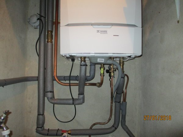

Beste dames en heren,
Ik heb onlangs een tweedehands Remeha Calenta ketel gekocht (bouwjaar 2013) en deze vervolgens op de begane grond geïnstalleerd. Een, eveneens tweedehands gekochte, I-Sense thermostaat stuurt de hele boel aan.
Ik heb het systeem met water gevuld tot 1,8 bar. Er is een nieuw 18 liter, 0,5 bar expansievat gemonteerd en het hoogteverschil tussen de ketel en de hoogste radiator is minder dan 4 meter.
Aanvankelijk leek alles goed te werken maar nu blijkt er toch iets niet helemaal goed te gaan. De druk loopt regelmatig, binnen een uur, terug tot soms wel 0,5 bar. Dit valt af te lezen op het display van de ketel alsook op de thermostaat welke aangeeft dat er bijgevuld moet worden.
Echter........zodra ik de warmwater kraan eventjes open doe loopt de druk weer langzaam op richting de oorspronkelijke 1,8 bar. Tevens is het ook zo dat, wanneer de druk aan het dalen is en de cv 'springt' aan, de druk ook weer oploopt.
Wellicht belangrijk om te vermelden: Er is een Hout- CV kachel op het systeem aangesloten. Om die reden is er o.a. in de toevoerleiding van de cv naar de radiatoren een terugslagklep geplaatst.
Heeft er iemand enig idee of ik met het installeren ergens iets fout gedaan heb of over het hoofd heb gezien of dat er misschien iets mis is met de cv?
Alvast bedankt!!
Hans
Ex vat zit gemonteerd in de retour onder bij de ketel? en deze word niet afgesloten door een keerklep oid, want zoals uw klachtomschrijving is lijkt het net of het vat word afgesloten van de ketel als deze dan op temp is en koelt langzaam af dan daalt de druk en als de 3weg klep omloopt stijgt de druk weer

Dit is een foto van de installatie zoals die nu is. Het expansievat zit op de retourleiding ter hoogte van de bovenkant van de ketel.

Boor maar eens een een heel klein 1mm gaatje in de keerklep. De ketel wordt nu door zijn eigen driewegklep + de keerklep afgesloten van het expantievat.
Jammer van die 15mm waterleidingen trouwens, had je evengoed een 28C op kunnen hangen.

Is denk ook dat er een afsluiting onstaat tussen de keerklep en de 3 weg klep in de ketel.
Gaatje boren in de keerklep(indien mogelijk)
of de keerklep verplaatsen naar de retour.
Zoals aangegeven klein gaatje in keerklep boren of de keerklep verplaatsen naar de retourleiding 100 punten dat je probleem dan is opgelost want de 3wegklep sluit het ex vat buiten de instalatie icm met de keerklep

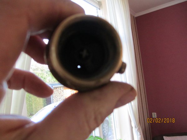

Ik heb afgelopen vrijdag de cv-installatie afgetapt en een 1,5mm gaatje in de keerklep geboord. Jullie hadden gelijk....Hessie's idee is de oplossing van het probleem gebleken!!
Dank jullie wel voor het meedenken.
