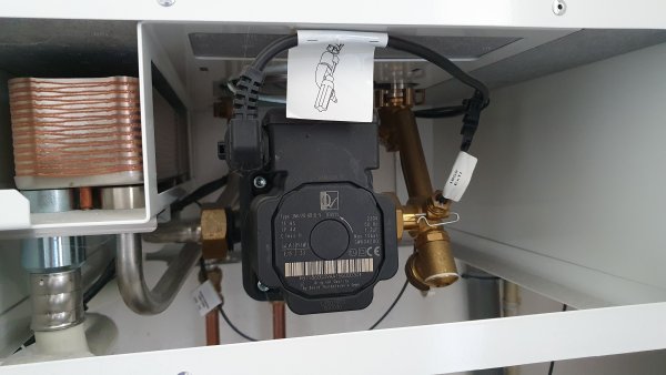

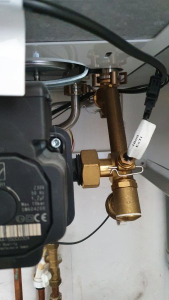

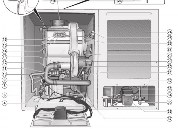

Ik heb ook al geprobeerd om de doorstroombegrenzer te lokaliseren en deze te controleren, dat zou een mogelijk probleem kunnen zijn natuurlijk. Echter waar zit dat ding?! Volgens deze handleiding (nr. 32) zit hij niet op de aangegeven locatie:
Verhelderend... Ik moet verder kijken dan mijn neus lang is en meer testen.

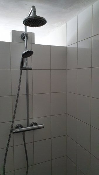

Dus moet het probleem in/bij/aan de stortdouche zitten. Dit is een mengkraan met een vaste buis met douche kop en een aparte handdouche. Wanneer ik deze aanzet dan komt de ketel op maximaal 4 L/min doorstroming. Terwijl die dus bewezen harder kan.
Iemand tips wat het kan zijn? Die douche moet toch meer water kunnen geven. Als de ketel in de badkamer al 13 L/min heet water kan leveren dan moet > 20 L/min gemengd toch zeker mogelijk zijn lijkt me?

Het gaat om onderstaande douche. Ik weet niet welk merk het is.
Wanneer ik de slang van de handdouche los haal van de mengkraan en deze dan open zet geeft de ketel 7,5 L/min aan. Nog niet het maximale dus wat hij kan geven maar dus wel meer dan 4 L/min wat de 'regen' douche geeft.
