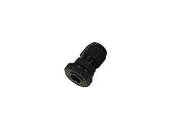

Ben op m`n motor bezig een waterdichte behuizing te maken voor m`n navigatie. Heb een waterdichte Otterbox, helemaal prima.
nu wil ik een (klein) gaatje maken om daar vervolgens een 12 volt laadsnoertje (usb) en een mini-jackplug door heen te doen.
als ik een waterdichte kabelwartel gebruik, zoals wel vaker bij tuinverlichtingkabels e.d, gaat dit wat worden?
De kleinste die ik tegenkom is deze;
Met de volgende specs:
gamma: Ø3.0 ~ 6.5mm
D1: 10.9
D2: 8.1
L1: 10.4
L2: 14.5
L3: 10.5
B1: 6.4
materiaal: nylon - 66, UL-94v2, zwart
bescherming: water- en stofdicht volgens IP68

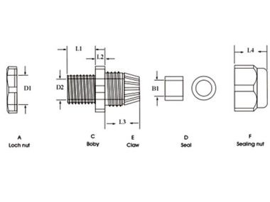

Ik word niet helemaal wijs uit de maten :(
Idee is dat er dus een paar mm draadjes doorheen lopen en verder de boel dichtzit. Uiteraard ook geen gat groter dan 1 cm, zoveel "kast" zit er niet omheen
thanx voor het advies!
Er hoort een maatschets bij waarop de aanduidingen staan zodat je ziet waar de waarden bij horen.
Meerdere draden door 1 wartel word nooit dicht, het rubber kan alleen rond afdichten.

deze bedoel je?
die twee tegelijk doe ik wel samen met bv vulkaniserende tape, zodat het als het ware een wat dikker kabeltje wordt
maar evengoed..die B1 geeft dan die 6 mm weer...dan snap ik dat "gamma 3" niet helemaal
Lijkt een gat te gaan worden van maximaal 6 mm dan ?
gaat tegen "opstattend" water, zal allicht beter zijn dan een klodder kit
althans..al;s die wartel dus kan
Het rubber heeft een gat van 6mm(uiterst 6.5mm) en een krimp(gamma) tot 3mm dwz.
Dat als je de moer dichtdraait het gat minimaal 3mm kan worden en je kan met een beetje moeite een kabel van 6.5 erin krijgen.
