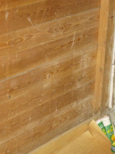

Wij hebben een gedeelde schuur met onze buren. Nu gaan wij ons deel afbreken en de achterwand van de buren is dan niet waterdicht.
Wat is het handigst om dit waterdicht maar ook mooi te krijgen? We willen het liefst er ook nog een schutting voor zetten net als de rest van de afscheiding maar het risico is dat e.e.a. te ver onze tuin in komt, want de scheidingswand staat al op ons deel.
Wij hebben gedacht om er vijverfolie tegen aan te plakken. heeft iemand hier ervaring mee of een ander goed idee.
zie graag jullie berichten.
Kan je geen foto plaatsen. Plakken, vijverfolie lijkt me heel erg simpel opgelost of uitgevoerd.
Is nu nog de tusenwand wordt buitenwand
Deze kant moet waterdicht gemaakt worden. Dan zou ik het raggelen en daar iets op maken. En daar dat kan dan van alles zijn. Ligt ook een beetje hoeveel m2 het is.
