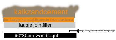

Op mijn toekomstige badkamer heb ik de oude stuclaag van 2 mm eraf gekrabd. Hierna heb ik een kunststofdispersie erop gesmeerd(elastisch, waterdichtend en hechtend), waarna ik de muur heb uitgevlakt met een laag jointfiller van max 5 mm. Hierop wil ik dus de wandtegels en de douche-mozaikwand van de badkamer tegelen.
-Moet ik op de laag jointfiller nogmaals een waterdichte coating zoals een kunststofdispersie smeren en daarop de flexibele tegellijm? Of volstaat de laag onder de jointfiller (die is niet helemaal door en door gesmeerd, kan beter op sommige plekken)?
-Volstaat coating en kimband op de gehele wand van de douche en hoeven de andere onderdelen van de muren iets minder grondig waterdicht gemaakt te worden?

Op de korrelige kalkzandsteen heb ik dus eerst n laagje kunststofdispersie geplaatst, speciaal voor vochtige ruimtes(kompaktuna pro) en hierover heb ik de gehele kamer voorzien van een laagje jointfiller. Het plafond van n laagje jointfiller en daarna jointfinisher.
De muren worden betegeld met grote 90x30 tegels.
Om de jointfiller te beschermen tegen vocht dacht ikzelf opnieuw n laagje compaktuna pro op alle muren te smeren...

Een dun laagje COMPAKTUNA® (PRO) volstaat niet om de jointfiller en de ondergrond te beschermen tegen vochtinfiltraties. Normaal wordt COMPAKTUNA® (PRO) steeds gebruikt tezamen met cement of als toeslag in een mortel. COMPAKTUNA® (PRO) wordt steeds als verdunning met water gebruikt. Het puur toepassen kan leiden tot een laagje plastiek op het muuroppervlak.
Jointfiller bestaat voornamelijk uit kalk of gips en dient afdoende beschermt te worden tegen water.
Dit is belangrijk in de zone waar de inloopdouche komt en er spatwater via voegen in de muren kan.
Indien de wand voldoende draagkrachtig, stabiel ,zuiver en volledig droog is; dan kan u deze waterdicht beschermen met ons product P.T.B.-MEMBRAAN WATERDICHT.
Het voorbehandelen van de wand met P.T.B.-PRIMER is niet noodzakelijk; daar U de eerste laag P.T.B.-MEMBRAAN WATERDICHT als grondlaag moet toepassen.
Voor de grondlaag wordt P.T.B.-MEMBRAAN WATERDICHT met 5% water verdund. De tweede en derde laag worden met onverdunde P.T.B.-MEMBRAAN WATERDICHT aangebracht.
