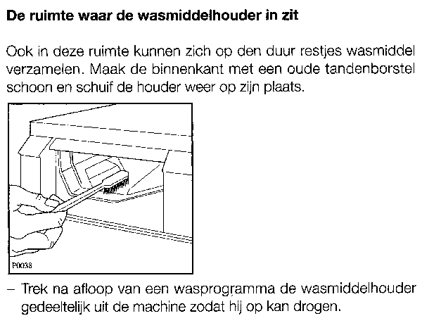

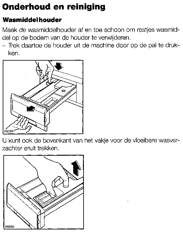

Slang van de zeeplade naar de trommel verstopt of de zuighevel in het wasverzachtercompartiment verstopt. Verwijder de zeeplade en reinig de zeeplade eens met heet water en een reinigingsmiddel. Hoe u de lade moet verwijderen staat in de handleiding. Meestal moet je een lipje indrukken en dan trekken aan de lade.
Voor het geval je de handleiding niet meer hebt:
(zou niet zo gek zijn voor een machine uit ca 1993-1995)
