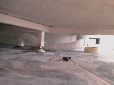

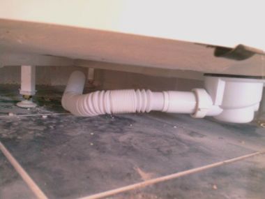

Water loopt niet goed weg uit afvoer
Uiteraard eerst getest, het leek goed weg te lopen, alleen stom ... het water liep niet weg maar bleef in de de afvoer zitten. Na verloop van tijd kiest het water de weg van de minste weerstand dus weer omhoog :(
Wat is de beste oplossing hiervoor?
Maak gewoon een vaste aan sluiting van pvc en niet tegen laten lopen zoals het nu zit
hou de hoogte aan van aansluiting van douche plug
Of je moet zorgen dat die afvoer ondersteund word en vooral op letten dat douche plug aan sluiting iets hoger ligd

U heeft met deze oplossing een dubbele syfon werking. De eerste in de afvoerplug, de tweede in de slang. Dit zal nooit goed gaan werken, verstoppingen zullen snel voorkomen.
Wat Henk al zegt, een vaste aansluiting maken met 40mm pvc. De slang kunt u gewoon loshalen, hieromheen zit een ring, deze kunt u ook voor 40mm pvc gebruiken.
Probeer voor bochten zoveel mogelijk 45graden te gebruiken. Een 90 graden maken met 2 van 45.
