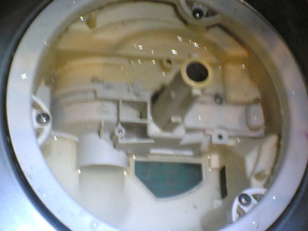

Wij hebben een Zanussi vaatwasmachine welke nu het water niet meer wegpompt.
Labyrint is schoongemaakt en de afvoer is ook niet verstopt.
Ik ben bang dat de pomp kapot is.
Ik heb alleen geen idee hoe ik deze eruit moet halen.
Produktcode: 911842003/01
Type:911N83-2F
Serienr:20760010
Zanussi ZTM 6825
Ik heb wat foto's bijgevoegd.
Ik hoop dat jullie me kunnen helpen.
Bij voorbaat dank.

Bij deze vaatwasser heeft de pomp twee functies , zowel afpompen als omwalsen.
Neem aan dat je vanbinnenuit als heb gekeken of er geen glas tussen de schoep zit?
De boel los schroeven en onthouden waar welk schroefje zat er zitten namelijk lange en kortere in.
Uiteraard niet de drie schroeven van de ring van de bak.
Pas op dat je de schroeven niet erin laat vallen.
Je kom dan vanzelf aan de linkerkant de schoep tegen van de pomp waar meestal wat in zit.
Deze vaatwassers hebben op zich niet al te beste pompen en maken veel lawaai na verloop van tijd.
Ik heb inderdaad al de binnenkant bekeken en er niks gevonden.
Schoepenrad draait gewoon rond.
Las ookde tip ergens dat de niveauregelaar mankementen kon geven.
Deze losgekoppeld en erin geblazen en deze klikt gewoon.
Ook geprobeerd toen machine aanstond maar ging niet pompen.
Als je er handmatig water in doet en je reset het toestel dan zou hij moeten beginnen met afpompen!!
Doet hij dit niet dan zijn er erg veel mogelijkheden voor deze storing.
Hoor je de motor licht brommen?
Zit zelf te denken aan de deurschakelaar.
Gaat dus niet toestel geeft een mechanische timer.
Hier kan het probleem ook in zitten.
Ken dit toestel verder niet zo goed voor mijn tijd.
