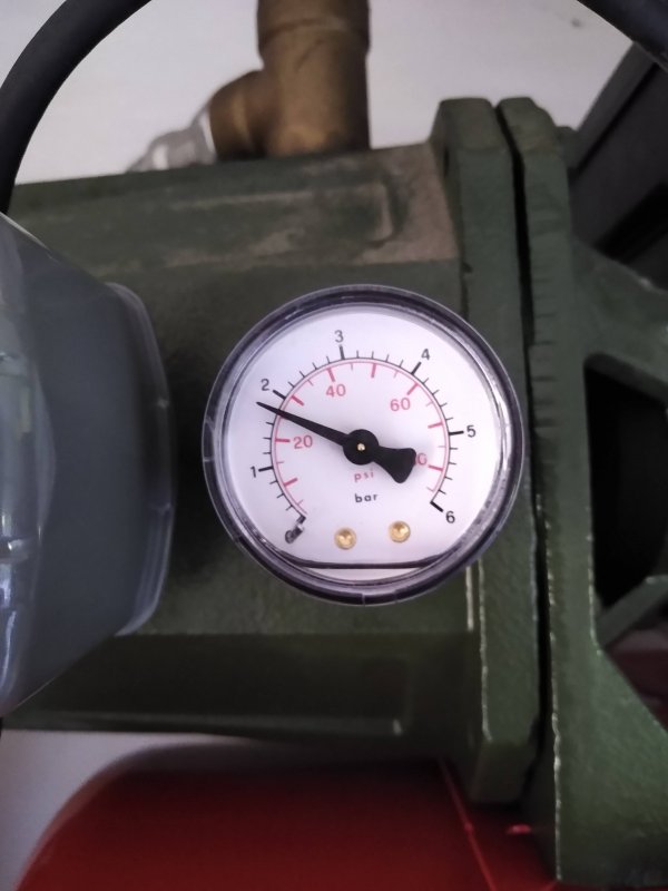

Ik heb gisteren de drukschakelaar met pressostaat vervangen op mij hydrofoorpompje van DAB. De pomp werkt nu terug prima, maar ik stel vast dat er onderaan wat water staat in de drukmeter op de pomp. Hoe komt dit en moet ik me zorgen maken ?
Staat de pomp in het sproeibereik zodat hij nat wordt?
Zo ja, de pomp afdekken.
De drukmeter gaat nog wel even mee tot er teveel roest onstaat, dan vervangen.
HCALLENS
Neen, de pomp staat binnen en zuigt enkel water uit de regenwaterput. Merkwaardig genoeg is het water in de meter dat je op de foto ziet aan het verminderen. Verdampt dat water ?
Ronny
Het zou zelfs condens kunnen zijn, het glaasje dicht niet helemaal af.
Ik verwacht niet dat het binnenwerk zelf zou lekken maar dat zie je vanzelf als de pomp een tijdje draait.
