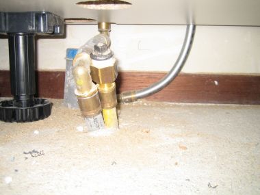

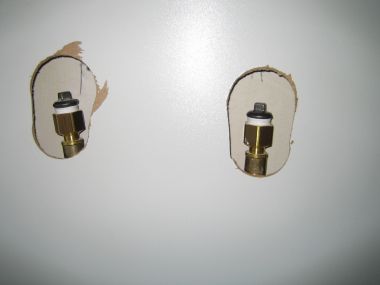

Onlangs heb ik een nieuwe keuken gemonteerd in een nieuwbouwhuis en nu houd ik een paar leidingen over, namelijk die voor het warme en koude water (bovenste foto) en voor het gas (onderste foto).
Ik heb geen idee hoe deze aangesloten moeten worden. Ook krijg ik de zwarte doppen niet losgedraaid. Wie weet raad?
Dat zijn duimse aansluitingen. De doppen draai je eraf met een bahco op het bovenste vierkantje. Dan bijv. met overgang duims-> knelkoppeling-> koperen buis verder naar je kranen.
Let op: gasdraad en "waterdraad"hebben verschillende vormen (conisch resp. recht, of net andersom).
En dan wel de messing zeskant die er onder zit met een passende sleutel of bahco vatshouden.
Meestal staat bovenop het vierkantje de maat van het gasdraad
waarschijnlijk 1/2"of 3/4"
puntstukken met gasdraad zijn gewoon bij bouwmarkt verkrijgbaar

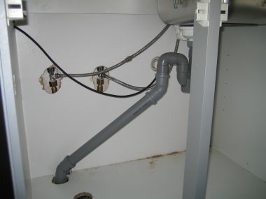

Een horizontale buis en dan loodrecht naar beneden naar het afvoerpunt is zeker meer gebruikelijk...
Ik zou de horizontale buis onder het keukenblok hebben gemaakt en in de hoek van het kastje omhoog.
Hou je veel meer ruimte in het kastje over. :wink:
