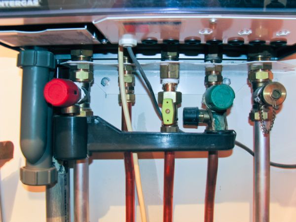

Mijn cv ketel moet worden bijgevuld maar ik heb dat nog nooit gedaan en heb geen idee welke kraan ik moet hebben. De ketel is een kompakt HR gaswandketel van Intergas. Er zit een losse slang bij en ik neem aan dat ik het water moet halen uit de wasmachineaansluiting vlakbij.
Een paar foto's:
De Ketel (of liever wat er onder hangt):
Close-up. Ik neem aan dat de meest rechtse kraan, met het kettinkje, degene is waar ik de ketel moet bijvullen?
Deze dus? Zo ja, hoe werkt dat? Ik neem niet aan dat ik hem simpelweg kan losdraaien?
En dan de slang met twee verschillend gekleurde uiteinden. Welk einde gaat waarop?
Excuses voor alweer een cv-bijvulvraag maar ik kom er gewoon niet uit en andere soortgelijke vragen gaan altijd weer over net andere ketels.
Alvast zeer bedankt!!
AvDijk
Je hebt het goed. De rechter kraan, die in de laatste foto groot staat, is de goede. Met de afdekdop is de vulkraan open en dicht te draaien.
De koperkleuring slangaansluiting, die op de foto rechts staat, zal goed op deze kraan passen. De andere, zilverkleurige, past op de wasmachinekraan.
Verder net als in alle andere CV-vul-topics: tijdens het vullen de stekker er uit, en eerst de slang zoveel mogelijk vullen zodat je zo min mogelijk lucht de CV-leidingen in blaast.
Succes

Geweldig. Dank je wel! Dus het is inderdaad de kraan met het kettinkje. Als ik de afdekdop eraf haal, stroomt er dan geen water uit de ketel?
Dat ding zit trouwens muurvast; ik krijg er met mijn handen in elk geval geen beweging in.
Op die vulnippel, hoort wel een afsluiter te zitten.
Als die er niet op zit (het is moeilijk te zien op de foto) en je draait die dop er af, zal het water er uit spuiten.

Zie je, zo'n idee had ik al. Probleem is alleen dat ik helemaal geen afsluiter zie zitten! Ik heb gegoogled en weet nu zo ongeveer hoe zoiets eruit ziet, maar dat zit dus niet op mijn kraan. Ik zal later nog wat detailfoto's nemen (batterijen van mijn cameraatje zijn leeg :roll: en laden nu up).

Met de ronde uitsparing voorop de dop kan de kraan worden bediend. Het spindeltje van de kraan zit recht op de kraan tegenover de ketting.
Levdr
Dat was het laatste beetje info dat ik nog nodig had, Arie. De cv ketel is bijgevuld!
Ontzettend bedankt iedereen voor de hulp.
