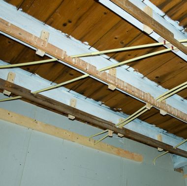

De "dragende" rachels (zie foto) zijn 20a 22 mm dik
Hieraan komen dan h.o.h. 20cm de haakse rachels (zelfde maat rachels dus rond de 65x20mm).
Met schroeven maak ik me wat zorgen om splijten van de dragende rachels op de foto, als ik op iedere kruising 2 schroeven doe.
Zit nu even te kijken naar schroefautomaten, welke schroefmaat zouden jullie minimaal nemen gezien het gewicht, dus rachelwerk/stucplaat en grofweg 7.5mm leemfinish?
Die rachels had je dikker moeten houden, dat had beter geweest. Wellicht dat je ze nu kunt lijmen icm schroeven welke je voorboort.
Ik ben bang dat je wat zuinig bent geweest met de dragende rachels.
Als je op de dikte van 20 a 22 gaat schroeven heb je inderdaad wel kans op splijten.
De rachels vervangen door 44x44 lijkt me een goede oplossing je kan dan de bestaande rachels hergebruiken om plat tegen de nieuwe te schroeven.
Zonde van het extra werk maar als je je even kwaad maakt is het ook zo gebeurd. Wel even dan de plek aftekenen waar ze moeten komen, want ik neem aan dat je de bestaande rachels hebt gewaterpast.

Allemaal bedankt voor het advies. Heb er gisteravond 1 vervangen en bij de rest een tweede rachel er tegenaan gezet. Hier en daar toch ook nog maar even voorgeboord.
Stucplaten morgen aan de beurt.
