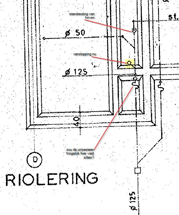

Ik heb (sorry voor de viezigheid) foto's genomen en een tekening gemaakt, waar ook de wastafel en doucheafvoer bij staan getekend. Ik heb het vermoede dat deze 40 buis voor het probleem heeft gezorgd.

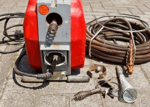

    Of met een dikke machinale spiraal ontstoppingsveer zodat de zijkanten schoon gefreesd kunnen worden.

    Heb de ontstoppingsveer 2x dubbelgevouwen en heb een deel langs de wanden weg kunnen krijgen, maar de grote brok blijft zitten.

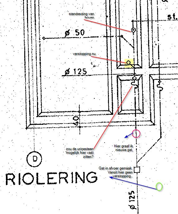

    In de foto hieronder kan je zien waar de verstopping ongeveer moet zitten. Kan ik nog wat zelf proberen?

    Ik weet niet of je m'n vorige voorstel al hebt geprobeerd maar wat ik nu zou doen is de ø125 buis buiten opgraven vlak bij de gevel.
    Als daar toevallig een onstoppings stuk zit (anders er zelf één maken) daar met een vangveer naar binnen werken en proberen de stukken naar je toe te trekken.
    Controle kun je doen d.m.v. een spiegel en een felle lamp of een camera.
    Relikwie
    Hoi Henk, jouw voorstel heb ik gevolgd. Toen de brokken naar beneden vielen, heb ik veel wc papier en zoveel mogelijk water achteraan gejaagd. Mogelijk is dit het wc-papier wat deze verstopping heeft veroorzaakt.
    Voor deze 2e verstopping heb ik de wc pot weggehaald zodat ik recht in de buis kon kijken en met een hogedrukreiniger en een onstoppingsslang heb ik geloof ik dit wc papier weg gekregen. Het water in de buis liep ineens heel snel weg.
    Daarachter heb ik 15 liter water uit een emmer, zo recht in de 110 buis gekieperd. Dit met de hoop de mogelijke steenbrokken weg te duwen.
    Ik heb ook een gat gemaakt in de 125 in de voortuin (de groene cirkel in de tekening hieronder), alleen ben ik bang dat de bouwtekening niet klopt.
    en lijkt de buis te zijn van de regenafvoer dat van achter naar voor loopt. De lijkt helemaal vrij.
    Nu ga ik zoals, je zegt een gat (rode cirkel) graven dicht bij de geven en ter hoogte van de wc afvoer. Hopelijk tref ik de leiding en kan ik richting sifon.

    De bedoeling was inderdaad een verstopping te veroorzaken om vervolgens de leidingen vol water te laten lopen en de lucht eruit.
    (15 liter is dan echt niet genoeg, meer dan 150 liter komt meer in de buurt)
    Door al dat gewicht van het water zou de prop verder moeten gaan richting het hoofdriool in de straat.
    Als je riolering goed is aangelegd en geen obstakels onderweg zou dit moeten lukken.
    Bij de rode cirkel of nog dichter bij de gevel is goed, je zou het dan kunnen zien d.m.v. spiegelen.
    Het lijkt mij overigens niet juist dat er een sifon in de ø125 mm. buis zit en de kans is groot dat je de brokken kunt zien zitten.
    Je hebt dus een hogedruk met rioolslang? daarmee kun je ook proberen om het naar de opening die je gemaakt het te trekken.
    Pas op dat hij niet voorbij het gat schiet, je moet de brokstukken daar er uithalen.
