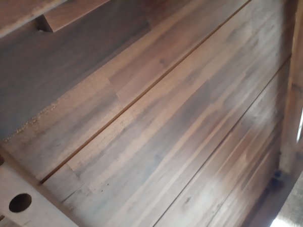

Wat voor soort tafel is dit?
Suz
Hallo allemaal
Deze tafel op marktplaats gekocht.
Er zitten wat vlekken en kringen op maar als ik deze poets met een doekje krijg ik witte vlekken. Onderkant van de tafel is gewoon bruin maar de poten en het blad zijn bewerkt met een soort van diepe groeven. Wat is dit voor soort hout en wat kan ik erop smeren om de tafel tegen vlekken te beschermen? Ik wil wel het effect houden zoals hij nu is.
Groet Suzanne
Weet je zeker dat het een geheel houten tafel is?
Het lijkt meer op dat de bovenlaag een soort van folie is.

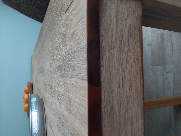

Plaats even een foto van de kopse kant van de tafel.
De Bob
U schrijft, het blad heeft diepe groeven in het hout, dan is deze gesatineerd.
Kan u beitsen/mat lakken
Houtsoort weet ik niet van een foto.
Suz
Dit is de onderkant van de tafel.
Suz
En kopse kant.
Suz
Het is zeker geen folie.

De Bob
Onderkant is het basishout, bovenkant is gesatineerd.
Kleurloze lak of impregneer middel.
Met blanke matte lak houd u de bestaande look en structuur.
Bij lak de eerste keer 15% verdunnen.

De Bob
U kan gesatineerd hout niet standaard schuren met schuurmat/papier.
U kan het voorzichtig met een zachte "gegolfde hand staalborstel" borstelen.
Gebruik geen koper borstel, die laten een zwarte glans achter.
Er zijn ook vele satineer borstels te koop, Google daar maar eens op.
