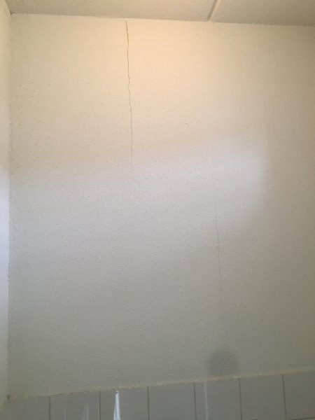

Hierbij Eem voorbeeld van de scheuren in de wc
Kan 1 van jullie me zo gauw vertellen wat dit kan zijn?

Heeft iemand een idee wat deze scheuren kunnen beteken?
Aftekening van de blokken. De muur heeft blijkbaar een keer een stevige tik gehad.
Walker. Wat bedoel je met dat de muur een tik heeft gehad? En met de aftekening van blokken?

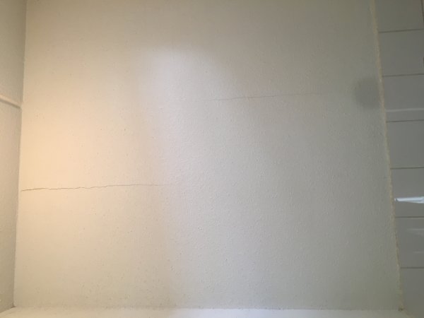

Deze scheuren heeft de badkamer ook.

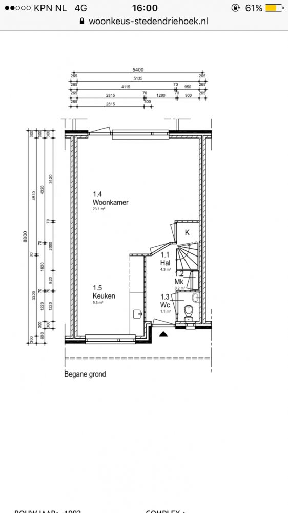

Hierbij de tekening frank.
Op de toilet aan de kant van de wasbak zitten de scheuren. Ik neem aan dat het een draagmuur is?
Even voor de zekerheid: in de wand aan de kant van de meterkast of in de wand waar de wasbak aan hangt?
Ik zie op de foto namelijk niet het wasbakje waar ik hem dan verwacht.
De scheuren zitten in de wc aan de muur waar de wasbak ook zit net zoals op de foto. En volgens mij is dat een draagmuur? Weet jij wat het kan zijn frank? De woning is van 1992. Hoop niet dat de boel daar zo verzakt

Verzakkingsscheuren kieren meestal. Dit lijken me inderdaad van die grote bouwblokken waar de muur uit is opgetrokken. Hoe weet je zo zeker dat het beton is en niet opgetrokken uit grote bouwstenen?

Zijn volgens mij kalkzand blokken, dat is ook hard net als beton.
Scheuren lijken gewoon zetting of dilitatie scheuren dus geen verzakking maar wel lastig.
