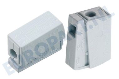

Ik heb lampen gekocht waarin de volgende klemmetjes zitten:
Kan ik hier zowel soepel als massief draad in gebruiken? En als ik soepel gebruik, moet ik daarop dan eerst wel of geen adereindhulsjes plaatsen?
Er staat overigens op 16A/400V 1.5°. Betekent dat dat je maximaal 1,5 mm² draad mag gebruiken? Ik heb 2,5 mm² massief geprobeerd, maar dat past er wel in.
Kacheltje
Het beste is om aderhulzen te gebruiken als je soepel draad gebruikt. Probleem is vaak dat samengeslagen aders ravelen bij het insteken van de draad in de klem.
Conradus
Dit zijn kroonsteentjes waarbij aan beide zijden een massieve draad of een soepele draad met aderhuls kan worden geschoven.
Soepele draden moet je hier niet in proberen te schuiven.
Je zou de adereinden van de soepele draad ook even kunnen solderen dan zijn ze er wel gemakkelijk in te schuiven.
Er zijn bij een bouwmarkt ook van die kroonsteentje te koop waar aan de ene kant tot 2,5mm2 installatiedraad in kan worden gestoken en aan de andere kant een soepele draad.
