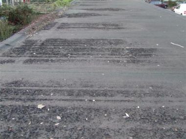

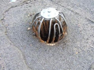

Wat voor dakbedekking (schuur) is dit?
Kan iemand uit deze foto's opmaken wat voor dakbedekking dit is?

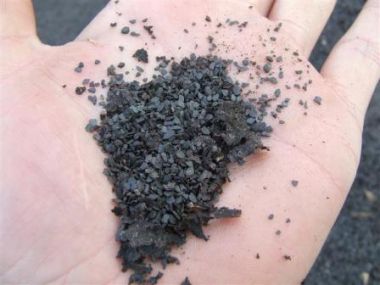

Door stilstaand water op de diepste plekken van het dak hadden zich allerlei algen en korstmossen oid verzameld, die ik op een droge dag eraf heb geveegd. Toen bleek ook dat ik allerlei korrels had losgeveegd. Die heb ik maar weer uitgestrooid.
Is dit een indicatie dat het dak moet worden vervangen? Het lekt nergens!
Groeten en alvast bedankt,
Thijs
Dat is leislag, kleine stukjes lei die als bescherming tegen hoofdzakelijk de zon dienen.
Er komt altijd wel iets los bij het vegen, geen harde bezem en zeker geen hogedrukspuit gebruiken.
Zolang er nog leislag op zit hoeft er niets aan de dakbedekking te gebeuren.
Het is ook mogelijk met koude kleefstof als plakmiddel een nieuwe laag leislag te strooien.

Als het huis van 1970 is ligt de dakbedekking er waarschijnlijk ook al zo lang op.
Ik zou een dakdekker er even naar laten kijken, op afstand is niet te beoordelen of de dakbedekking er aan toe is.
Ook als er nu nog niets lekt is het belangrijk te weten hoe de staat van de dakbedekking is, dit ook i.v.m. eventuele kosten.
Kleine aanvulling: het is een bitumen dakbedekking met leislag afwerking.
Bitumen brand je normaal op het dak, door de warmte wordt het vloeibaar en hecht het aan de ondergrond.
Wat Jan bedoelt is dat je ook alleen de leislag kan repareren. Dat doe je door koude kleefstof (soort van koud, vloeibaar bitumen) te gieten en dat te bestrooien met leislag. Hard vanzelf uit.
Merknamen worden hier niet gegeven op het forum (zie forumregels). Even googlen of naar de bouwmarkt. ;)
