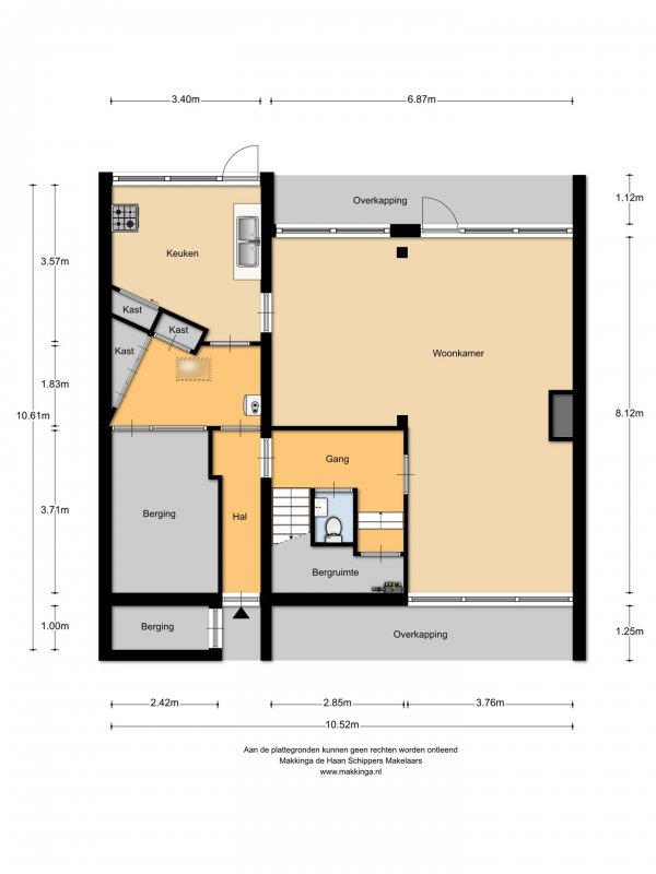

Wij zijn geïnteresseerd in een woning die compleet gerenoveerd moet worden. Nu proberen wij (voordat wij het huis gaan kopen) een zo'n passend mogelijke begroting te krijgen. Heeft iemand een advies wat voor stalen balk wij moeten gebruiken? Wij willen de achtergevel graag gelijk trekken bij de overkapping (dit is het balkon van de 1e verdieping), maar geen kolommen meer hebben in de kamer.
Nu dachten wij zelf dat vanaf de gang tot aan de buitengevel, over de lengte, een balk moet komen met een ruim aangehouden lengte van 6m Is een HEB300 balk dan een goede balk om mee te rekenen.
We zijn ons ervan bewust dat we een constructeur moeten inschakelen. Maar zoals we al zeiden, we willen eerst een begroting van alle kosten hebben voordat we overgaan op eventuele koop en dus inschakelen van constructeurs.
Alvast bedankt voor jullie moeite
Dit is zo niet te vertellen, wat zit er nog boven de balk hoe draagt de verdiepingsvloer, wat voor een dakconstructie, hoe is de fundering, kunnen de muren het extra gewicht aan ivm puntbelasting enz enz
Als je nu eens 1000 euro mee neemt voor het staal dan kan je je eigenlijk geen buil vallen (kosten zitten in de uren)
Ah, super! Dank je wel! Ik had nu idd €1100 voor de balk begroot. Het plaatsen is niet zo'n probleem alleen de kosten van een zwaar genoege balk. Met €1100 heb ik dus iig genoeg beraamd voor de kosten van de balk. Maak ik er €1500 van, dan heb ik hopelijk de constructieberekening er ook bij :shock: :D
:oops: :oops: geen flauw idee. Helaas staat in het bouwtechnisch rapport alleen dat de fundering goed is, maar niet waar die op staat. Dan wordt het erg lastig denk ik hè
Vaak wordt er op de fundering ook een balk gelegd om een volledig portaal te krijgen. Beetje koffiedik kijken zo.
