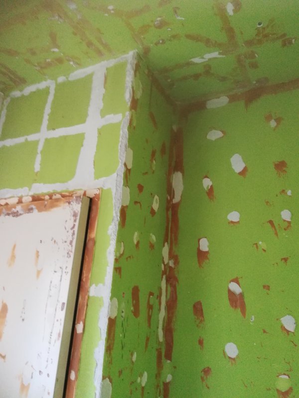

We zijn bezig met de renovatie van onze hallen en trappenhuis. Het behang is er nu allemaal af en we willen het laten spaken. Nu heeft de vorige bewoner laminaat aangebracht op de wanden van het tochtportaal en piepschuim op het plafond. Dit hebben we eraf gehaald maar hieronder zat lijm, wat er nog deels op zit. Op andere plekken is de muur wat afgebrokkeld. Grote vraag is: hoe nu verder? Moet deze muur eerst gestuct worden voor we er mee verder kunnen? Moet de lijm etc. Er dan eerst af? Of kan er gewoon overheen gespackt worden?
Lijmresten en alle loszittende delen verwijderen, grote gaten kun je vullen met een muurvuller. De rest is aan de spackspuiter. Het kan zijn dat hij vindt dat er nog een gronderings/hechtingslaag aangebracht moet worden.
De wanden zullen toch glad en vlak moeten zijn, en ook de hoek zal strak moeten zijn.
Dat is niet iets wat de spack spuiter op gaat lossen.
Of het moet afgesproken zijn, dat hij eerst de muren en hoeken vlak zet.
Spack spuiter doet niet maar dan maximaal 2 lagen spuiten.
De ondergrond moet dan vlak en strak zijn van te voren.
