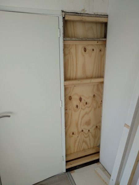

In een rijtjeswoning ben ik momenteel bezig om de eerste verdieping om een kamer aan te passen. Boven deze kamer zit meteen de zolder. Ik heb het vermoeden dat jaren geleden de deur in deze kamer verplaatst is aangezien er precies naast de deur houten platen zaten. Deze platen heb ik verwijderd en dat kom ik een behoorlijk gat tegen:
Aan de andere kant van de tusssenmuur die je ziet op de foto zit een andere kamer. De deur van die kamer zit direct tegen de tussenwand aan. Vandaar dat mijn vermoeden is dat de deuren eerste tegen elkaar aan zaten. Zoals te zien is op de foto zit er nu gewoon een gat tussen deze twee deurposten. De muur waar deze deuren inzitten is een draagmuur. Ik hoop dat jullie me met de volgende twee vragen kunnen helpen:
1. Ik zie verder geen draagbalk bovenaan het gat. Had bij het verplaatsen van de deur geen draagbalk geplaatst moeten worden?
2. De houten afwerking vind ik dus lelijk. Kan ik deze gat op een andere manier opvullen met stenen of gipsblokken zodat het straks met de rest van de kamer gestuct kan worden? Wat kan ik hiervoor precies gebruiken?
3. Kan ik de houten tussenbalken nu gewoon verwijderen en dat muurtje ertussen plaatsen? Of kom dan de draagvermogen van het muur in gevaar?
4. Komt met deze aanpassing een vergunning bij kijken?
Hopelijk kunnen jullie mij hierbij helpen.
Dat gat kan je het beste dichtzetten met het zelfde materiaal als de rest van de muur.
Een latei boven een kozijn is nooit fout.
Het hout zou nu nooit dragend moeten zijn. Alleen dichtmetselen is niet vergunningplichtig. Als je boven de deur een latei plaatst is dit formeel wel vergunningplichtig. Als er geen latei zit, zou ik dit wel adviseren. Hangt wel vanaf wat er allemaal op de muur draagt.

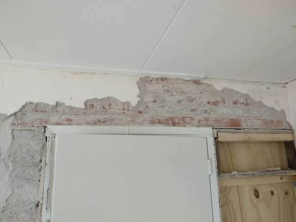

Bedankt voor de reacties. Ik heb een gedeelte van de kalkmortel van de muur gehaald:
Klopt het dat er toch een latei boven de deur zit als ik zo de foto bekijk?

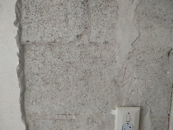

Dan kan ik nu in principe de liggende plankjes in het gat verwijderen en dat opmetselen toch? In de rest van de muur zitten dit soort stenen gemetseld:
De stenen hebben grofweg een afmeting van 44 cm bij 24 cm en ik denk dat de dikte rond de 10 cm ligt. Wat voor stenen kunnen dit zijn?
Ik zou de muur gewoon opmetselen met steen/beton of gasbeton in dezelfde dikte.

Eerder werd geadviseerd om de muur van hetzelfde materiaal te maken als waar de rest van de muur van gemaakt is. Dat zou dus waarschijnlijk betonblokken moeten zijn. Echter zijn deze volgens mij moeilijk op maat te maken. Waarom zou hetzelfde materiaal gebruikt moeten worden? Zitten daar voordelen aan? Uiteindelijk wordt de gehele wand gestuct.

Baksteen of kalkzandsteen gebruiken.

Latei en muur voldoen.
