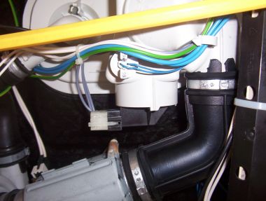

Het Zwarte roostertje in de machine schoongemaakt, hier zit aan de andere kant een stekkertje, zal ook wel een sensor zijn.
EN de machine ging zowaar spoelen, niet voorwassen.
Wel Blowen ( ha ha hij wel) en toen netjes naar end en niet meer in storing.
Dit was mogelijk mijn probleem jongen. Zwarte bakje. grijze draadjes.
Mijn afwasmachine doet het weer.
Ook nr. gevonden nc 8546 743 01560
Dit onderdeel heet de Water Indicator (WI)
Aan de binnenzijde van filterbak zit het zwarte roostertje.
Hierachter zit een membraan welke bij een bepaalde waterdruk een microswitch inschakelt.
Vaak wordt, door vervuiling tussen het roostertje en het membraan, de werking van de WI verstoord.
