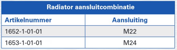

Zeker een klusvraag: ik wil nu dat genoemde Pentec onderblok aansluiten. Alleen ik kom er niet zo uit hoe dat moet volgens voorschrift. Ik snap er niks van wat voor aansluiting dat dan is onderaan en waar de metrische M22/M24 voor staat (welke aansluiting). En of ik dat dus gewoon aan kan sluiten met elke willekeurige merk/type kunststof meerlagenbuis die uit de vloer komt (zal wel niet).
Zonder nou gelijk alles door te lezen:
- het getoonde onderblok is geen euroconus (die lopen taps toe). Maar dat doet er verder niet toe, de getoonde knelset is gewoon voor kunststof meerlagenbuis en die knelset zit er bij (neem ik aan).
- Ik denk dat M22/M24 de grootte van de aansluitmoeren zijn (aanvoer/retour) Dan kan je waarschijnlijk of 14mm of 16mm kunststof meerlagenbuis als aansluitbuis gebruiken.
- bij onduidelijkheden bel ik meestal de leverancier van zo'n product
M24 is de maat van de schroefdraad van de "bussen" die je in dit geval op het onderblok schroeft.
In deze M24 "bus" kun je normaal gezien verschillende klemkoppelingen plaatsen voor verschillende type leidingen.

Met klemkoppelingen bedoel je denk ik wat ik "klemsets" of "inserts" noemde. Dus op deze M22/24 bussen (of "wartels", dat is hetzelfde toch?) daar kun je dan verschillende klemkoppelingen mee inschroeven.
Maar ook al is dit dus M22/M24, kun je dan alsnog een 3/4 EC klemkoppeling erin schroeven, of snap ik dat verkeerd?
En voor alle soorten klemkoppelingen moet je ook de juiste pakken die geschikt is voor het type/merk meerlagenbuis, toch?

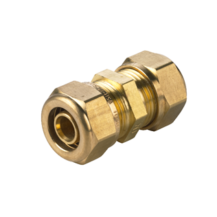

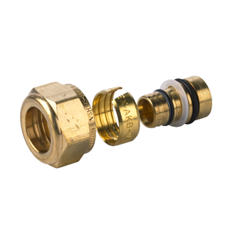

Deze inserts passen in een gewone knelkoppeling, wat er dan zo uit ziet:
Dit is bij wijze van voorbeeld het VSH Multi Super-systeem. Geen idee wat het schroefdraad daarvan is (ik denk gasdraad (G niet R)). In ieder geval is bij die Pentec het schroefdraad dus metrisch M22 of M24.
Ik neem aan dat deze aansluiting dus zeg maar de "knelkoppelingstandaard" is. Al is dat helemaal niet zo standaard, want ik denk dat je bijvoorbeeld niet die klemset van VSH op dat Pentec onderblok kunt gebruiken, alleen al vanwege de M22/M24 draad.
En dat uitwisselen tussen merken kan vermoedelijk wel met Euroconus, wat dus een echte standaard is. Als dat klopt, volgens mij snap ik het dan. :D
Om één of andere reden wordt die laatste (Euroconus) dus vooral gebruikt voor verwarming. Geen idee wat de reden is (vanwege de betere standaardisatie?). Ik denk in ieder geval dat ik vanwege de betere uitwisselbaarheid tussen merken maar een Euroconusverdeler en Euroconusonderblokken/staartstukken ga halen.

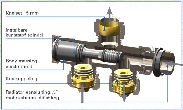

Tot slot, het doet er niet meer zo toe want ik ga dus waarschijnlijk voor EC, maar het vreemde van dat Pentec-onderblok is wel dat er in het plaatje staat dat het 1/2" is maar óók M22 of M24. En dat zou dan weer geschikt moeten zijn voor allerlei klemsets voor MLC, gemeten in mm. :shock: Duims, metrisch, millimeters: wie snapt dit onderblok nog?
(Maar goed, volgens mij is M22/M24 dus het schroefdraad van de klemkoppeling, 1/2" staat voor een soort maximale maat van de doorlaat o.i.d.? ? ? ? Alleen dat slaat wat mij betreft eigenlijk weer nergens op want het is geen gasdraad, dus dan meten we meestal niet in duim, toch?)
Helpmnkoelkastisstuk schreef:
(Maar goed, volgens mij is M22/M24 dus het schroefdraad van de klemkoppeling...
Nee.
1/2" staat voor een soort maximale maat van de doorlaat o.i.d.? ? ? ? Alleen dat slaat wat mij betreft eigenlijk weer nergens op want het is geen gasdraad, dus dan meten we meestal niet in duim, toch?)...
Nee.
Ik geef het op, kijk zelf eens goed naar je plaatje uit een vorige post.
Sorry voor de onduidelijkheid. Met "M22/M24 dus het schroefdraad van de klemkoppeling" bedoel ik dus de bus, zoals je net eerder ook zei. (Ik zag de klemkoppeling even als het hele aansluitpunt, inclusief wartel, klemset/insert, en met het schroefdraad van de knelkoppeling bedoel ik dus de wartel/bus).
Oh nu je het zegt: die 1/2" staat niet bij de knelkoppeling, maar bij het retourstaartstuk. Dat was inderdaad onzorgvuldig van mij!! :oops:
