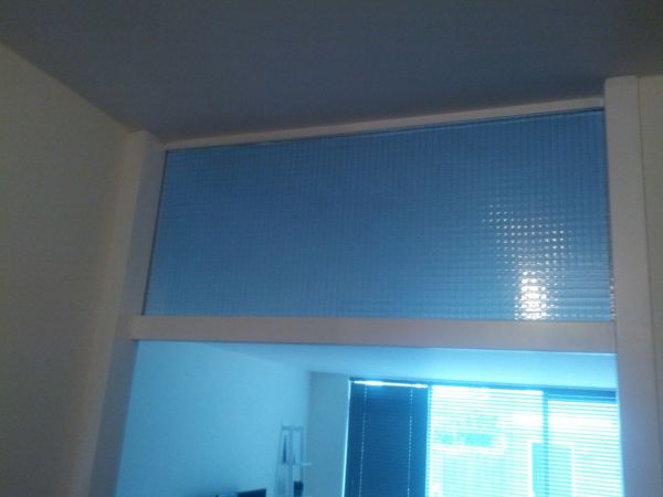

Wat is dit voor stalen deurkozijn?
Ik wil een nieuwe tussendeur bestellen, maar ze zijn daar erg benieuwd wat voor kozijn er nu zit. Dit om de juiste maten te weten. Een merkje kan ik echter niet vinden en ook via google kom ik er niet achter of dit bv een polynorm is of niet. Het gaat om een stalen opdekkozijn met (nu) 3 scharnieren en een dubbel slot (kan dus op slot worden gedaan). Woning komt uit de jaren 90.
Dit topic mag gesloten worden. Het is een Berkvens Bero BA, kwam ik achter via de fabrikant hiervan. Dit kun je herkennen door de versmalling helemaal bovenaan de posten op foto 1. Je kunt dit kozijn namelijk passend maken door iets uit te schuiven bovenin, zo heb ik geleerd!
