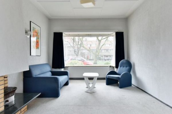

Wij overwegen een huis te kopen waarvan het interieur nogal gedateerd is. Zo zit overal dit plafond:
Wat is dit voor materiaal? En kan je dit gewoon gladstucen, of moet het er helemaal uit?

Heeft u ook een duidelijke foto, hier zie je weinig op.
Grt.
Leekmichiel

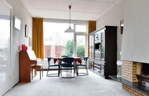

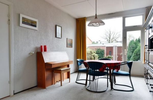

Ik heb alleen nog deze foto's:
Het plafond bestaat uit panelen met een redelijk brede, dieperliggende, 'voeg'. Rondom zit een brede afwerklijst.
Opzich zit het er mooi in, alleen vinden wij die voegen en lijst niet mooi.
Als het softboard is wil het er wel graag uit halen, ivm brandgevaar. Maar dat is een behoorlijke hap uit ons verbouwingsbudget. Vandaar dat stucen mijn voorkeur heeft.
Poster
Het kan softboard zijn of gips/stuc platen.
Dat is van een foto niet te zien.
Zitten er b.v. ronde hoeken in of grote schuine kanten.
Het eerste kan duiden op gips, en het tweede op zachtboard.
Kunt u geen info inwinnen bij de verkoper.

Het huis wordt uit een erfenis verkocht, dus de nabestaanden en makelaar hebben ook geen idee.
Dan maar ergens voorzichtig een gaatje maken! :s
Poster
Dat is het beste, dan ziet u snel of het gips of board is.
Suc6.
Grt.
Marcn88
Lijkt mij zachtboard
Poster
Ja, mij ook
Grt.
Veronika
Als de voegen vrij diep zijn, zeg 2-3 cm, kunnen het ook platen (gewapend) gasbeton zijn. Onze tussenvloeren (en dus de plafonds) zijn daarvan gemaakt.
Wij hebben het hele plafond dus laten stuccen, zodat de voegen ook zijn verdwenen.
Als je zelf het verschil niet ziet, overweeg dan een bouwkundige mee te nemen voor aankoop. Een bouwkundige keuring is ook aan te raden.
