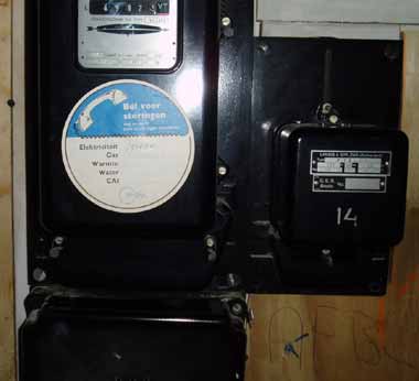

Wat is dit voor kast in de meterkast
Wie weet wat voor kast dit is naast de meter (met nr 14 er op)?
O ja, toen we in dit huis kwamen (3 jaar geleden) was er een huurboiler op zolder. Dan zal het daar wel van geweest zijn.
Maar kan je dat gewoon laten zitten of moet het weg?
En wat deed dat ding dan? (gewoon uit nieuwschierigheid :) )
Alvast bedankt, Pjotr
Is een relais voor een electrische boiler of voor omschakeling van nacht naar dag tarief (laatste niet van toepassing in uw geval).
Is eigendom van uw netwerkbeheerder en dus niet zelf weghalen.
Aansluiting zal ook wel een zegel op zitten
Doel in uw geval boiler in en uitschakelen in de goedkope uren.
Inderdaad, zelf niet aankomen.
Op de kast staat GEB Breda, die dus bellen of de energie maatschappij, die nu bij jullie de prik verzorgd.
Dit is nou een echte ouderwetse toonfrequent ontvanger/relais.
Bedoeld om een boiler aan te sturen en het telwerk om te schakelen (enkel/dubbeltarief).
Hier mag je zelf niets aan doen en is van het energiebedrijf, en is als het goed is verzegeld, ander is deze al eerder verbroken.
Als je geen boiler hebt en wat net niet te zien is of je een enkel telwerk hebt kan je het gewoon weg laten halen. Als je een dubbel telwerk hebt niet natuurlijk.
Het wil per energiebedrijf nog wel eens verschillen maar dit lijkt mij geen toonfrequent relais maar een gewoon relais dat met een tariefdraad wordt omgeschakeld.
Essent gebruikt voor de netwerken kabel waarin behalve de voeding ook leidingen zitten voor tariefomschakeling en openbare verlichting. Deze laatste wordt bijv. gebruikt om een relais te schakelen als er een kerk of ander gebouw moet worden aangelicht.

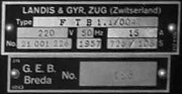

Dat klopt, gerrit maar relais van 16 ampere waren vroeger wel wat groter maar niet zo groot, daarbij mis ik de vermelding van het maximale amperes (Na vergroting 16 A) die bij een relais horen. Ik ben ze in het verleden zat tegen gekomen omdat ik voor vele energiebedrijven hun aansluitingen renoveerde.
Naar mijn weten maakte landis alleen meet en regel apperatuur onder eigen naam.
Rechts naast de frequentie staat hoeveel het amperage maximaal mag zijn.
Lijkt op 16 amp maar heel duidelijk is het niet.
ik had het plaatje vergroot en zag het ook staan.
boilerrelais die ik in der tijd plaatste waren veel compakter en zaten in lijn met het meterbord, die namen haast geen ruimte in. de oudere die er afgingen waren niet gek veel groter.
Een stuk duidelijker, volgens mij staan er 2 schakelfrequenties aangegeven bij het laatste gegeven. Ik zou nog wel eens kunnen kijken of ik nog over documentatie beschik, ik ben er zelf zeker van dat het om een tf sturing gaat, tenzij iemand dit sterk kan ontkrachtigen.
Bedankt voor de vergroting.
Ik ben al wat ouder, maar in 1957 zat ik nog braaf op de lagere school.
Zouden ze toen al toonfrequentsturing hebben gehad???

Het is zeker geen kwh meter, dat is degene die er naast hangt.
Ze zijn gespecialiseerd in meet en regeltechniek oa voor elektra, cv, luchtbehandeling en gebouwbeheerssystemen.
Het is een boiler relais waarbij de sturing gebeurt door een service draad.
Een TF heeft dit nl in zijn serie nr. staan. (begint met tf)
Toevallig dat ik 2 week terug nog een TF van dit type defect verklaard bij essent zodat ze hem kunnen vervangen.
De behuizing van de tf en de boiler relais zijn hetzelfde.
