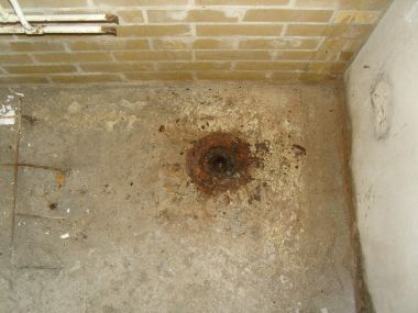

Wat is dit voor afvoerput?
Jaren 80 doucheput. Grote metalen ring is nog zichtbaar door de roest heen. Wat zit hier precies onder? Is deze gemakkelijk er uit te krijgen, of zit hij muurvast verankerd?
Hij zit waarschijnlijk in de vloer ingestort, verwijderen zonder breken zal denk ik niet gaan.
Misschien dat je het binnenwerk eruit kunt krijgen, maar de buitenring blijft zitten vrees ik.
Waarschijnlijk zit hij aangesloten op een gresbuis die onder de vloer doorloopt.
Het lijkt net dat er een ronde douche put is geplaatst in een gietijzeren kraag.
Kap dat middelste gedeelte er eens uit.
Want zo op de foto is dat onduidelijk te zien.
Uitkappen? Ik krijg er nog niet 1 gat in met de boormachine.
In het midden zit een gat van 4cm. Hierin zat een pvc stuk. Diep in het gat zit een bocht.
Zoal je zei een jaren 80 douche put is het in ze geheel niet.
En zo raden op afstand is ook onmogelijk.
Zo te zien ben je al druk bezig geweest om de vloer er uit te halen en nu stuit je op deze aansluiting.
Om gebruik te maken van deze aansluiting zal je moeten uitzoeken waar deze leiding naar toe gaat en als deze nog intact is.
maak evt een duidelijke foto van wat in het beton zit, voor evt uit te zoeken voor een nieuwe douche aansluiting.
Elk putje is uit de beton te hakken/boren.
Als je niet in de beton kunt boren, gebruik je de verkeerde boormachine.
Om te boren in beton, heb je een boorhamer nodig, en geen zogenaamd klopboormachientje.
