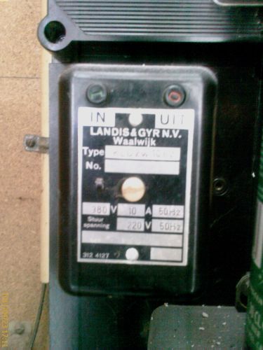

Dag beste mensen,
onlangs trof ik in een meterkast het volgende kastje aan.
Ik ben heel beniewd naar de functie hiervan. Het is in ieder geval géén beltrafo.
Ik ben benieuwd naar de reacties.

Jasper, met het plaatje erbij ga ik voor een zogenaamde 'toon puls ontvanger' .
Alhoewel ik deze uitvoering nog nooit gezien heb, lijkt me dit zeker een 'collectors item'.
Het werd/ wordt gebruikt om met behulp van stuursignalen van een andere frequentie over het net, op afstand boilers of andere grote nachtstroomverbruikers te kunnen inschakelen.
Ongeveer en vaak gelijktijdig gebruikt signaal om het telwerk van de kWh meter van tarief te doen omslaan.
Nico
Het is alleen een relais geen TF-ontvanger.
Een TF heeft een schakelfrequentie erop afgedrukt, en niet een stuurspanning.Waarschijnloijk zit de TF er los naast of is deze niet (meer) aanwezig.

Dit ding stuurt 3 fasen ,een TF geeft maar 1 contact door per functie.
Dus wil je 3 fasen schakelen dan heb je een volgrelais nodig zoals op het plaatje.

@Kacheltje; Dit relais stuurt helemaal niks, het schakelt de voeding van de boiler (of een elektrische accumulatiekachel).
De boiler wordt gestuurt door de thermostaat. Het afgebeelde relais wordt gestuurd door een toonpulsontvanger, tijdklok of een van de hulpdraden.
@Xr8; Het lijkt me zeker na de opmerking van The heathunter dat dit alleen een relais is. Waar is er hier dan sprake of zie jij hier dan een knop?
