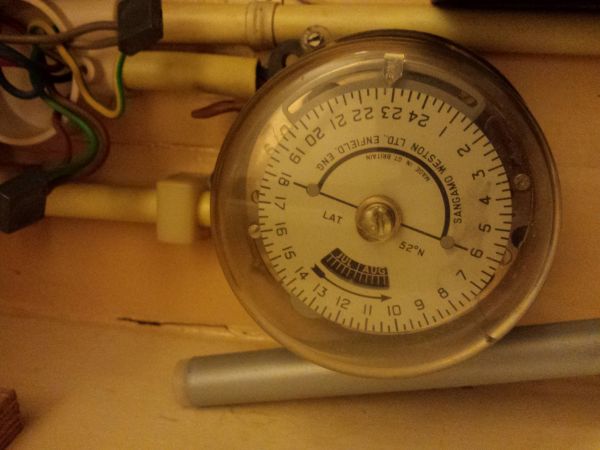

Wat is dit in m'n meterkast?
Dit ding zit in m'n meterkast en maakt een behoorlijke 'mechanische' herrie. Wat is het, waarom maakt het herrie, waarom staat het op juli/augustus en -t belangrijkste - kan t weg?
Iemand een goed idee?

Dit is een mechanische astrologische schakelklok.
Deze klok corrigeert het in en uitschakelen automatisch met de zonsondergag of opkomst.
Het word gebruikt voor portiekverlichting en tuinverlichting, reclame borden enz.
Kan het weg? geen idee, wat zit er nog op aangesloten?
Hmm, zal morgen weleens kijken. De portiekverlichting brandt in elk geval 24 uur per dag; dat vond ik sowieso al irritant en zonde.
En deze staat dus op juli.. zal dus gewoon wel zijn blijven en niet meer schakelen...
Kan ik dit openmaken? De 'kaasstolp' die er over heen zit zit al behoorlijk op half zeven. Of zou er een verzegeling op moeten zitten?

De stolp kan eraf door iets te draaien.
De middelste schroef nooit verwijderden!! Je uurwerk valt dan uit elkaar.Je kan de witte plaat draaien in de richting van de pijl om de juiste tijd en datum in te stellen. Tevens zal bij elke rotatie de klok schakelen.

M'n portiekverlichting schakelt niet, het enige wat er op geschakeld staat.
Als ik aan de witte schijf draai hoor ik wel een fysieke schakeling maar er gebeurd geen fluit.
Wel een mooi ding qua mechaniek trouwens... jammer dat t stuk is.
Een handleiding zou wel lekker zijn... Want je moet toch ook iets kunnen instellen lijkt me zo?!

Met de witte schijf stel je de tijd en maand/dag in.
bij 6.00(uit) en 18.00(aan) zitten aan beide zijden een schroef in een sleufgat, dit sleufgat kan bewegen(correctie voor zonsoner/opkomst) de schroef kan je een slag losmaken en dan instellen door deze weer vast te zetten naast de gewenste tijd op de schijf.
Deze klokken worden nog gemaakt en verkocht.
Verdorie een mooi stukje mechanica. De klok past zich keurig aan aan het seizoen.
Heb deze uit ellaar gehaald en weet wat er mis is. T motortje loopt en drijft een aantal tandwielen aan.
De laatste in de reeks moet een veer/hevel opwinden en daarmee springt de klok 1 tandje naar voren. Dus zo zou t moeten lopen.
Echter, in dit opwindproces springen de tandwieltjes over elkaar heen en er gebeurd dus geen fluit.
