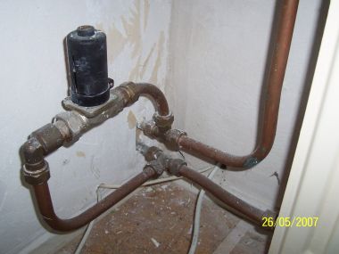

Beste allemaal,
Het klussen in het nieuwe huis is volop aan de gang en dus kom ik redelijk wat tegen. Nu de radiatoren aan het loshalen omdat er nieuwe ketel komt ook. Bij 1 radiator op zolder ( er zijn er daar 2) zit het volgende gemonteerd. Lijkt op iets van overdruk-ventiel, maar ik weet het niet zeker.
Kan ik dit weghalen ??
Wat zou het nut kunnen zijn ??
Alvast bedankt voor de adviezen.

Dit lijkt op een bypass-klep.
Deze zorgt ervoor dat er altijd circulatie is in je cv-systeem zodat een ketel altijd zijn warmte kwijt kan.
Word oa gebruikt bij systemen met een weersafhankelijke regeling en thermostaatkranen.

Dat hangt totaal van je bediening/regeling af, het kan iig geen kwaad om hem te laten zitten mits juist ingesteld gaat hij pas open als een groot deel van de kranen dicht zit, het beschermt daarmee zowel nieuwe als oude ketels tegen oververhitting.
Dit is een danfoss AVDO is een zelfwerkende drukverschilregelaar.
De avdo hebben ze met bedoeling geplaatst dus laat maar zitten.
Het voorkomt pendellen van ketel (met kleine waterinhoud) en en stromings geluid bij radiator afsluiters

Er zijn overigens ook ketels waar een bypass ingebouwd zit, kan hij sowieso weg.
Kijk, dat zocht ik :)
Nieuwe ketel die we nog moetne uitzoeken moet dus bypass systeem hebben; dan kan dit Danfoss "ding" weg. Op andere plaats zou optie zijn, maar ik vindt het er gewoon wat oud uitzien en en als in nieuwere ketels dit al is meegenomen. Prima.

Ze zitten niet in alle ketels :!:
Dus eerst de ketel kopen of overleggen met een installateur waar de bypass moet komen wanneer die niet in de ketel zit.

Overigens is de bypass niet bedoeld als overdruk en/of temperatuurbeveiliging, hij is bedoeld voor de circulatie van de pomp wanneer alle thermostatische ventielen dichtstaan.
Wanneer de oude ketel voorlopig blijft zitten is het aan te bevelen ergens een bypass te plaatsen, duur zijn ze niet en ze kunnen een hoop problemen voorkomen.

Voor de volledigheid, de bypass dient om de circulatiepomp te laten draaien zonder teveel tegendruk, is er teveel tegendruk dan kan de ketel z'n warmte niet (snel genoeg) kwijt en kan de temperatuurbeveiliging van de ketel de ketel uitschakelen.
Ook voor de pomp is het niet goed dat er teveel tegendruk is en kan daardoor ook extra lawaai/geluid veroorzaken.
Een AVDO wordt in het algemeen geplaatst in een installatie waarin zich alleen thermostatisch bediende afsluiters bevinden.
In het geval dat deze allemaal dicht lopen gaat de AVDO open en creeert daarmee een circuit waarin de pomp kan circuleren.
Als circuit kan b.v. ook de radiator in de badkamer dienen. De kraan moet dan wèl altijd open staan. In dat geval kan de AVDO vervallen.
Een AVDO is dus niet ketel-afhankelijk, maar installatie-afhankelijk.
M.a.w. het ligt er aan hoe u de installatie gaat bedienen c.q. regelen of een AVDO in de installatie nodig is.
